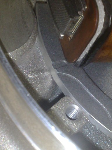

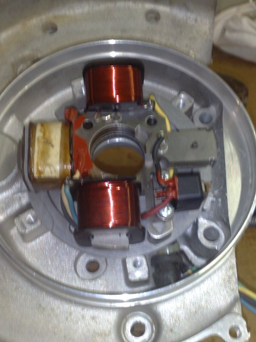

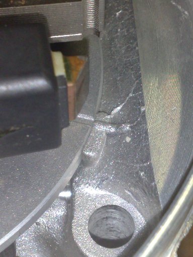

ciao a tutti...
non sono riuscito a capire a che modello di vespa risale questo motore quindi non so proprio con esattezza l anticipo originale....
posto le foto per farvi capire meglio..
posso dirvi che ha due prigionieri sul coll di aspirazione la sigla e' v5x1m.....
un ultima cosa visto che sto montando un 102 polini e quindi vorrei mettere l anticipoa 17 gradi ditemi di quanto devo ruotare in senso antiorario lo statore....
la cosa fondamenatale che volevo sapere e' di quanto e' l anticipo originale di questi carter?????
grazie mille in anticipo
un ultima cosa ha tue tacche di riferimento lo statore una in alto e una in basso come da foto

dovrebbe essere di una pk con statore a 4 poli...ma sgablio o ti manca un'avvolgimento?
accanto al pik-up vedo solo il ferro...
cmq guarda in guide,"anticipo motori small"....dovrebbe esserci

Inserito il - 18/06/2008 : 16:41:59  Mostra Profilo Invia a BRUNOET3 un Messaggio Privato
gli manca gli manca....
hai visto bene!!
gli manca propio quello che genera la corrente Bt...
poi noto anche che il traferro in basso č molto consumato ,
come se lo statore avesse sbattuto e sfregato contro il volano....
resta di fatto che il miglior modo per fasare un'elettronica č sempre la strobo!!
se non ne disponi basta semplicemente rivolgersi ad un'elettrauto,
meglio se appassionato!!!
tanto č una cavolata da fare!!
a occhio non si sā mai dove si vā a finire!!

Il motore č di un PK50

Inserito il - 18/06/2008 : 19:06:10  Mostra Profilo Invia a vespa_90 un Messaggio Privato
dovrebbe giā essere a 17°

Inserito il - 19/06/2008 : 00:56:17  Mostra Profilo Invia a Whitesnake Is Back un Messaggio Privato
il motore e' di un pk50s ,in particolare di uno dei rarissimi modelli con quella parte dello statore scoperchiata.quello statore "visivamente" e' perfettissimo.l'anticipo a tacche allineate e' a 19 gradi.ruota un paio di mm in senso orario lo statore e lo porti a circa 16,5/17 gradi di anticipo
