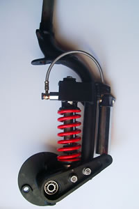

credo che invece andrò di bitubo et3 montato su forca origil fournales me l'hanno sconsigliato perchè, a parte i soldi,dicono che se si rompe non ti porta a casa perchè si svuota completamente...allego fotina del proggettino autunnale...prima però cromo la molla...
