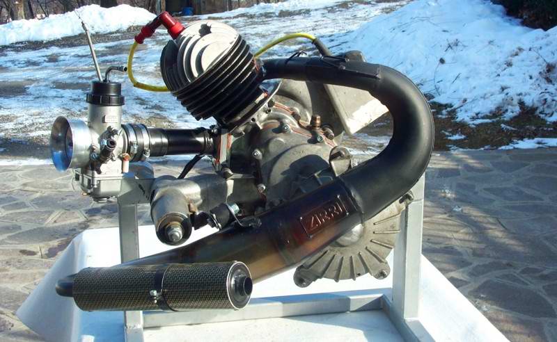

Ciao matti,
sentite, vedo in giro molte marmitte Zirri e le sento chiamare quasi tutte SILENT...boh...devo dire che non le conosco poi molto, a parte la M3XC che ho conosciuto grazie al buon Bruno...
qualcuno può postare delle foto e magari descriverle per come le conosce così potrei vedere quale si adatta di più alla mia configurazione (polinone mono aspirazione)
ho trovato questa immagine:
68,96 KB
cicciokapano
Vespa incazzata
Città: Ivrea
3410 Messaggi
Inserito il - 09/06/2008 : 20:37:13  Mostra Profilo Invia a cicciokapano un Messaggio Privato
Generalmente le Zirri sono ottime marmitte, artigianali e di impronta corsaiola.
Come tutte le espansioni con la "E" maiuscola, svuotano un tantinello i bassi ma agli alti sono eccezionali.
Marmitte del genere sono da abbinare a motori spinti con rapporti piuttosto corti.

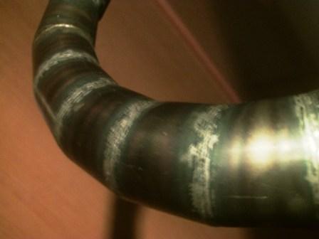

Inserito il - 09/06/2008 : 23:15:17  Mostra Profilo Invia a BRUNOET3 un Messaggio Privato
ciao stia-hc!!
occhio,
la M3XC zirri la commercializza solamente!!
infatti basta guardare le saldature ottime ed praticamente inesistenti sulla M3XC per capire che non è stata saldata da Zirri...
infatti le zirri sono saldate molto male, a detta di molti me compreso!
saldature grosse,buchini di soffiatura e risonanza zero....
una vera espansione deve avere una lamiera da massimo 1 mm di spessore e con saldature senza riporto!!
allora si che dando un colpetto sulla pancia si sente un "tiiiinnnn"
è l'effetto risonanza, cosa che le zirri non hanno propio!
cosa che fà la differenza nella resa di un buon motore!!
nulla toglie però al fatto che la silent è la miglior espansione mai costruita per i classici "130" !!
ultimamente(2 giorni fà) un'volatilino ha portato a casa mia la nuova M6 ricalcolata per l'M1-L e per telaio Et3...
direte:
ma che ci farai con una marmotta di nuovo in casa???
e io:
lo saprete presto!!
devo dire che la qualità delle saldature è nettamente migliorata,
quasi da farmi pensare che questa nuova M6 sia stata saldata da una mano diversa da quella di zirri!!
la mia vecchia M6 era un'obrobrio...
infatti la vendetti dopo 1 mese per far posto alla 10 volte migliore M3XC!!
queste sono le skifosissime saldature ottenute mediante riporto di materiale sulla M6 vecchio stile....
15,22 KB
queste invece sono le incredibili saldature della M3XC!
come noterete non c'è nemmeno l'ombra del riporto,
perche le lamiere vengono giuntate tra loro tramite autofusione tra le stesse eliminando il bisogno di riporti!!
22,24 KB

la foto che hai postato tu proviene da et3.it dall'angolo di PAOLO LOMBARDI.... lì c'è scritto che è una silent con silenziatore in carbon kevlar...

Posso confermare che la Nuova M6 citata da Bruno proviene direttamente dalle mani di Zirri,infatti sono andato di persona a prenderla da lui nel parmense...la marmitta fa proprio un bel "Tiiinnn"quando la tocchi,e anche la precedente versione della M6 ho avuto modo di aquistarla dalle mani del mitico Angelo Zirri ed era ben fatta pure quella.Ci tengo a precisarlo perchè con me Zirri si è comportato sempre molto bene,poi tutti possono sbagliare.
Vi chiederete come posso sapere queste cose,allora vi dico che quella marmitta l'ho scortata personalmente da Paroletta(casa Zirri)
fino in provincia di Brescia,a casa di Bruno,passando per Torino(casa mia),ma questo è un'altro post........

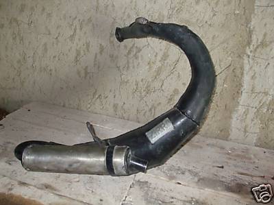

eccola qua, questa era in vendita su ebay...
19,36 KB
vista così sembra che le saldature siano state fatte proprio malotto...
e poi, ha anche le due "labbra" come se fosse stampata...
anche questa è silent?

Pure il terminale è tutto bollato,chissa' cos'ha visto!Comunque tutte le Zirri con quella forma e l'uscita a sx sono Silent,poi in tanti anni avranno subito diverse evoluzioni;sul sito sono mostrate due versioni,una per motori 50,ovviamente non originali ma comunque corsa corta,e una per i 130.Da un mesetto è uscita l'ultima versione ricalcolata.Anche la M6,calcolata per i cilindri M1,aveva la stessa identica forma ma la pancia piu'grossa;anche lei è stata da poco ricalcolata ed il terminale ora gira a dx come quello della m3xc.
Adesso che ci penso non ho ancora visto le nuove Silent,chissa' se è stato girato il terminale anche a loro!
ah...non lo sapevo...pensavo avessero un proprio nome...
