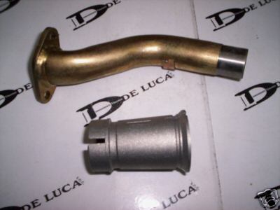

si puo sotituire il pezzo del collettore daspirazione che tine il carburatore senza smontare tutto il collettore dal blocco?(il pezzo cuello in basso)ah! io ho l'originale et3 non cuello in foto

No, non penso che riesci ad arrivare all'anello che li tiene uniti

ma è obbligatorio lanello se lo elimanssi non e uguale?(e un mio pensiero riflettendoci poi non sò)

se lo elimini come rimane fermo il bocchettone

con la fascia che tiene il carburatore non sò bo ditemi voi

Il bocchettone si può sostituire senza toglire il collettore dal carter, basta togliere la fasetta di metallo che lo tiene incastrato.Metti il nuovo bocchettone e fascetta.L'importante e che il bocchettone sia appropriato per questo collettore.

ooo lo sapevo caccio che era possibile ma mi serviva la conferma
