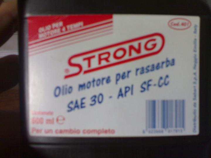

...gironzolando per il reparto tosaerba del Brico ho trovato quest'olio SAE 30 (vi allego foto) dite che va bene, anche se in alto a sx c'è scritto per 4
35,77 KBtempi? io fino ad ora non ero riuscito a trovarlo...l'ultima volta che sono andato ad un motoricambi me ne ha dato un 10W50 che ho scoperto essere sintetico e volevo sostituirlo con questo...

è lo stesso olio che ho preso io x il mio PX..l'hai trovato al Brico scommetto!! Secondo me va bene, 4T o no, la gradazione è SAE30..quindi secondo me sì, ma aspettiamo anche qualche altro parere!

si va bene. l'importante è che la gradazione sia sae30, o 90 come ha detto vespa 90

io sapevo SAE30 per le frizioni vespe vecchie (fino gli anni 80). Sui PX ultimi Piaggio usava il 80W90 (mi pare che i PX nuovi abbiamo la frizione con 1 molla in + rispetto i vecchi..). Cmq, in gnerale, il SAE30 lo si può mettere su tutte.. o almeno questo è quello che so io

..tu prova e facci sapere...anche se non mi fido molto degli oli sintetici, quello che avevo prima era sintetico, pagato 20euro mi anno detto che era una bomba, che sarebbe andato alla perfezione... e invece la vespina, mettevo in 3a e 4a e la frizione non staccava, saliva di giri ma non tirava, dovevo decelerare e poi ricominciava a tirare...
...ieri l'ho tolto, messo del gasolio, fatto un piccolo giro di circa 500m con qualche cambiata per pulire,tolto gasolio, messo SAE30...ho fatto circa 30km e ora si che va bene...
