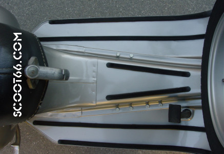

Allora ragazz la mia vespozza...e quasi pront..ricordo ke č una 50 special dell 78 tutto č ok..se non ke il mio carroziere nn sa cm montare i profili pedana o meglio nn sa le posizioni e le misure giuste...ha montato solo i centrali le due esterne x lato nn lo sa proprio...stesso problema anke cn il ciglio del parafango nn sa la misura precisa...mi potete aiutare..magari mi mandate anke qualke foto di pedane di 50special..????Grazie...aspetto un vostro aiuto...

Grazie..ma se avreste delle foto magari specifike...

Le misure non te le so dire.....
e queste pedane sono di una 50 R...ma sn uguali a quelle
di una special (tranne le listelle in allumineo e gomma):
