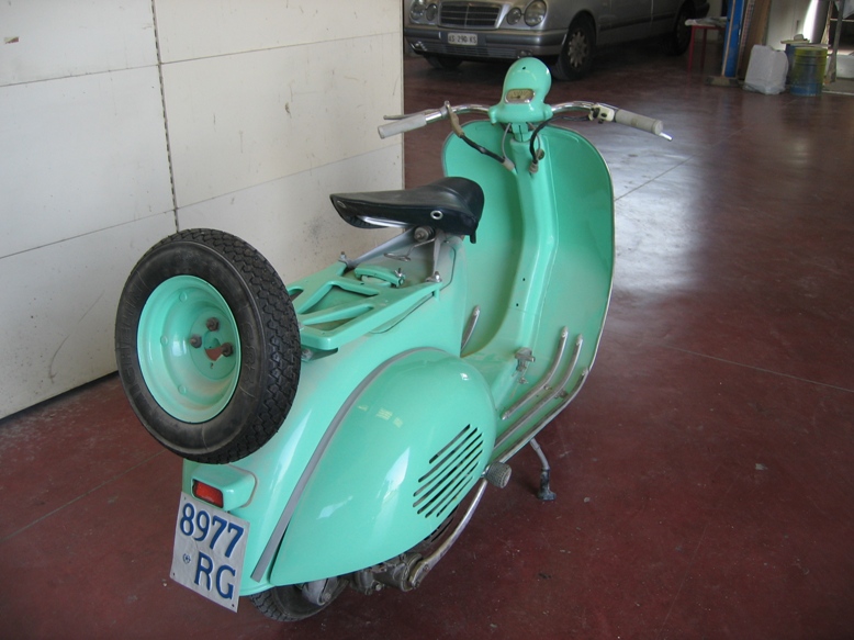

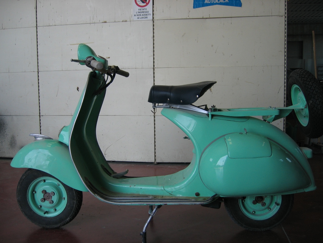

Qualche mese fa ho iniziato un restauro di una VESPA STRUZZO uscita dallo stabilimento Piaggio nel dic. 1955 ed immatricolata nel marzo 1956, di cui ho il libretto e la targa originale della mia provincia (RG).
L'ho comprata da un amico che aveva iniziato il "restauro" se così si può dire....visto che l'ha fatta riverniciare con un colore che non ha nulla a che vedere con l'originale (vedi foto).
Ho subito notato che era stata riverniciata senza un trattamento di accurata sverniciatura/sabbiatura, tanto che sotto la vernice "verde pisello" ( per non dire colore del c...o ) c'erano già alcune piccole " bolle " di ruggine pronte a venire fuori.
La decisione quindi è stata quella di farla sabbiare e riverniciare con il suo colore originale, stessa decisione presa ( ahimè !!)per una vecchia AUTO UNION DKW MUNGA del 1962 su cui ho lavorato e sudato per circa due anni,la quale ora però mi ripaga facendomi divertire tantissimo andandoci in giro con la famiglia al completo.

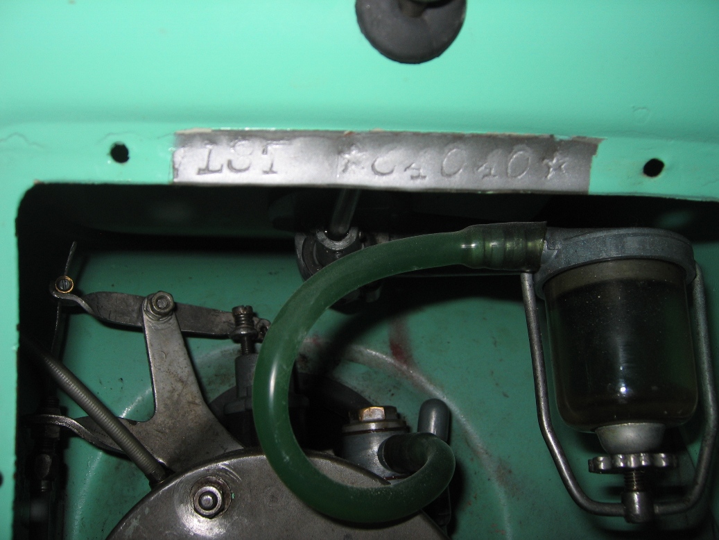

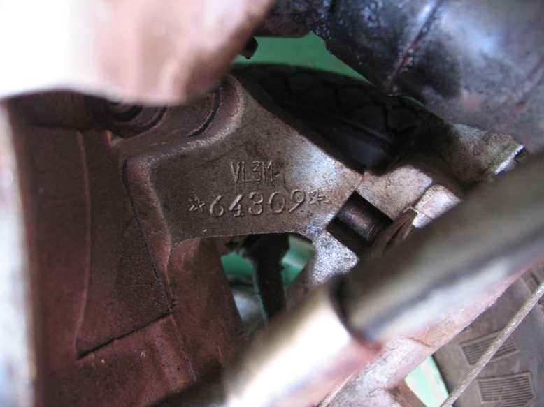

La targa,è stata la prima cosa che ho restaurato, in attesa che mi consegnassero tutti i pezzi sabbiati.
Una prima serie di foto le allego per mostrarvi la ragazza " rifatta " ma con lifting mal riuscito !!!

Questa era lo stato di fatto all'acquisto, anche se mancava il faro anteriore, le strisce pedana erano di misura sbagliata, le guaine cavi erano nere e non grigie, le leve freno ant. e frizione non come le originali, ecc.....
Domani spero di postarvi altre foto che documentano il lavoro di smontaggio ed il successivo.
Mi aspetto consigli e suggerimenti, nonchè eventuali correzioni e critiche.
Grazie dell'attenzione, Antonello.

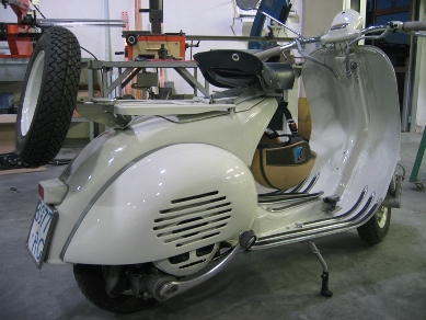

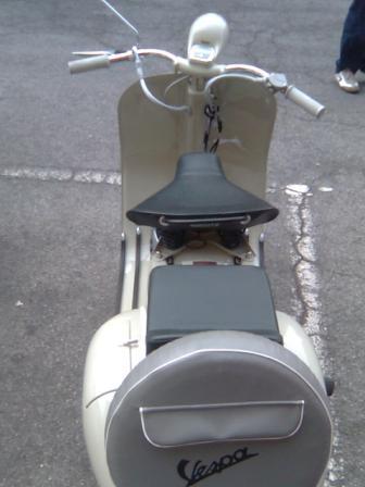

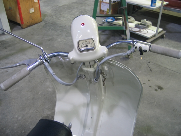

prendi ispirazione da questa:
32 KB
27,96 KB
vista ieri al vespagiro di casale cremasco è una delle regine vespa !!!!!!!
..che il colore è TUTTO!!.
Inserito il - 09/06/2008 : 08:11:29  Mostra Profilo  Visita l'Homepage di poeta  Clicca per vedere l'indirizzo MSN di poeta Invia a poeta un Messaggio Privato
Ciao e benvenuto su Vespaforever....
la STRUZZO anche se di colore improbabile, è messa di molto BENE almeno in apparenza...spero che la SABBIATURA non riveli brutte sorprese, anche se a "fiuto" sembra davvero buona!
OTTIMO per il lavoro di restauro della targa giù effettuato...
OTTIMO per la MUNGA, rigida e spartana, ma particolare come una BARCACCIA WV...
Subito in questa sezione a RESTAURO VL3 CICCIOSPECIAL, leggi tutte le pagine...con attenzione!
C'è sul forum in corso anche altro restauro di VL3 by "Giulio Guerri"....
Io di VL non ne ho...ancora non ne ho...passo dunque la mano...rinnovando il saluto sincero!
Se hai famiglia ricorda...sul catalogo VINTAGE vendono il SIDECAR ORIGINALE per la VL3 del 56, credo costi una follia, ma pensa ad andare in giro con una STRUZZO SIDECAR con tutta la famiglia!
Ora intanto và restaurata, mix 5% e coprisella VERDE SCURO, quello che hai è sbagliato e bruttino....anche se nuovo.

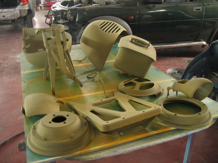

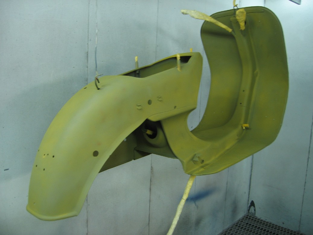

Ecco di seguito qualche altra foto delle fasi di restauro :
127,01 KB
109,11 KB
Il colore verdastro è un trattamento antiruggina a base di acidi che dopo qualche giorno divente quasi trasparente ma che prepara una buona base per l'antiruggine rosso opaco che è stata data di seguito

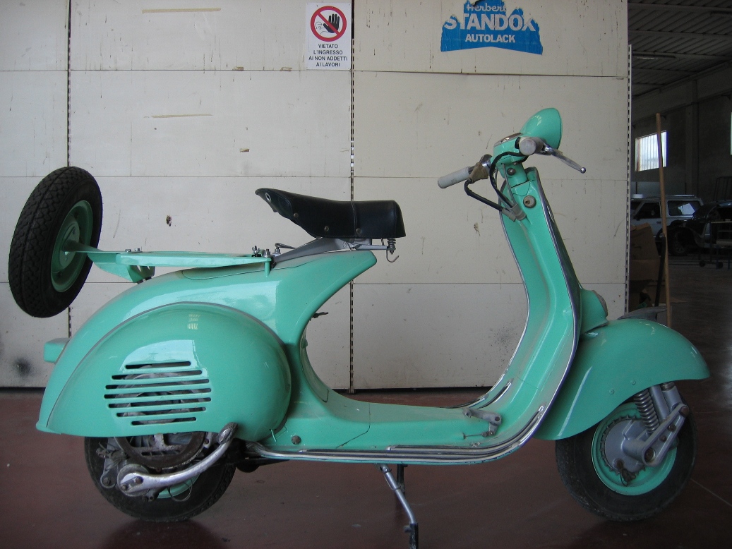

Eccoci al dunque,
di seguito le foto appena fatte
121,18 KB

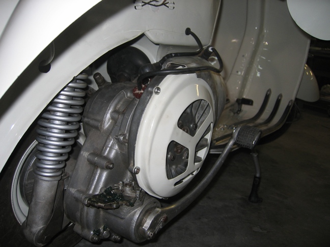

Ho trovato montata una bobina alta tensione interna...quindi manca quella color mattone esterna.....non so se sostituire l'interna ed aggiungere quella esterna ? Voi che dite
106,87 KB
153,06 KB

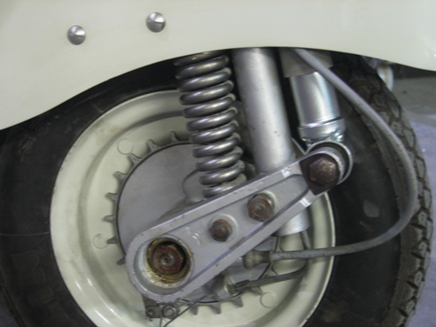

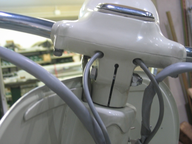

I dadi dei bulloni che bloccano il faro al manubrio sono zincati o che altro ??
71,48 KB
Sto cercando il coperchio filettato a copertura e bloccaggio del cuscinetto mozzo anteriore, non lo trovo !
Attendo Vs. parere...........a proposito la forcella va in tinta o zincata, ci sono diversi pareri in tal senso, come pure per il telaio sella ?
Antonello

Inserito il - 10/06/2008 : 08:29:37  Mostra Profilo  Visita l'Homepage di poeta  Clicca per vedere l'indirizzo MSN di poeta Invia a poeta un Messaggio Privato
Mica tanto!
le viti del coperchuio volano vanno a taglio, la BOBINA sulla STRUZZO rigorosamente esterna, la molla ammo post non và argentata, andava solo pulita e poi trasparente opaco, il piatto mozzo ant lo stelo forcella e il tamburo post vanno in tinta, l'ammo ant non è di STRUZZO, ma sò bene che non lo si trova, i fori sul telaio vanno turati con viti passo 7 a taglio uniche e particolari per VESPA, troverai ciò che ti manca da M. p4scoli....fai ricerca su Internet e chiamalo! I copertoni servono dei CEAT nuovi, poi ti dirò la sigla...sono Vintage.
però BELLA è bELLA ed hai fatto un ottimo lavoro, spero TU abbia dato del FONDO ROSSO in vista sotto al parafngo ant e nelle pance post....

Inserito il - 10/06/2008 : 10:44:57  Mostra Profilo  Visita l'Homepage di poeta  Clicca per vedere l'indirizzo MSN di poeta Invia a poeta un Messaggio Privato
Il dado sotto ammo ha montato lo spessore in bachelite che andava invece sul giunto centrale....difficile da spiegare, ma quella forcella non ci siamo proprio....
sono critico, perchè "rosico" e perchè sinceramente errori ce ne sono!

come brilla quella vernice bella ma non balla. poeta ha detto tutto il telaio della sella va in tinta.. con le molle zingate.. come le viti dello corpo dello sterzo zingate, la molla posteriore e orrenda va fosfatizzata, la bobina è esterna, con relativo supporto fosfatizzato, il cavalletto e uguale al mio.. che strano la vl2 e 3 e dritto..

Inserito il - 10/06/2008 : 13:56:33  Mostra Profilo  Visita l'Homepage di poeta  Clicca per vedere l'indirizzo MSN di poeta Invia a poeta un Messaggio Privato
Ci sarebbero poi anche le guarnizioni delle fiancate, ci vanno quelle strette....
non disperare AMICO, è BELLA e te la invidio, ma sei capitato tra gente molto attenta!
Che ogni critica serva in modo costruttivo però...giacchè evidente è l'ottimo lavoro fin qui svolto.

Inserito il - 10/06/2008 : 17:10:01  Mostra Profilo Invia a it9eqo un Messaggio Privato
WOW !
Grazie a tutti dell'attenzione, capisco che avrò molto da fare ancora.
Ieri ho fatto un giro e va abbastanza bene, vel. max 75 Km/h in pianura, qualche vibrazione ma tiene la strada che è un piacere.
Passiamo alle domande tecniche :
guarnizioni strette : chi le ha ??
per la fosfatizzazione dove si può fare ?? qualcuno ha provato a farla home made ?
Ho ancora il vecchio ammortizzatore anteriore, ci vuole il supporto in gomma, lo vendono a parte ?? Se lo trovo lo revisiono e lo sostituisco.
