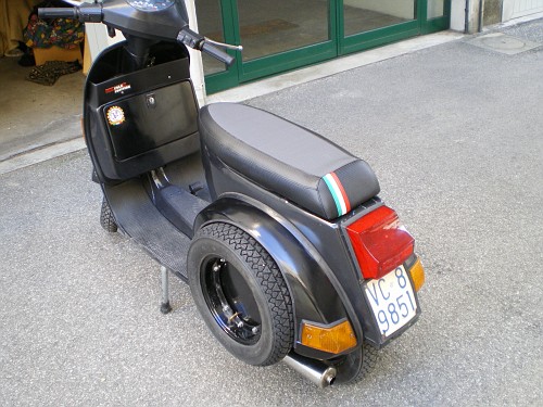

Ciao a tutti!!Non sō se questo č uno dei forum giusti x questo tipo di cose..Va bč.cmq volevo le vostre opinioni per capire che cosa ne pensate..  Un bel po di tempo fā, credo addirittura qui su VespaForever ho trovato l'inmagine di una sella,come questa e mi č piaciuta subito..  Cosi qualche settimana fā,ho deciso di rifarmela una tale e quale in tutto e per tutto..ed ecco quā una foto dove si vede montata sulla mia vespetta..
 344,81 KB
Volevo dare un tocco di sportivitā, e devo dire che x quanto č dura,visto che l'inbottitura č di gomma piuma in microcellule,tipo l'inbottiture delle tute da moto..č molto comoda..
Sparate i commenti!!

| bella specie la riga con i colori italiani!!! |

| molto bella! una via di mezzo tra un gobbino e una GAMAN: spettacolo |

| Davvero bella....chi te l'ha fatta?? |

sono affascinato dalla tua sella. stupenda, sportiva, sobria, per niente trash o kich... dove l'hai trovata? ne voglio una per il PX. |

quoto tutti....molto bella.... |

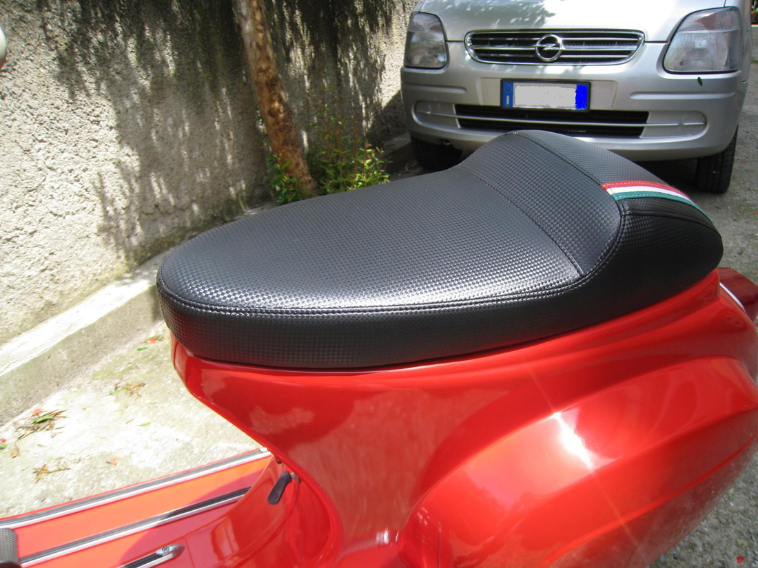

la sella come foto l'ho trovata su di un forum , che non ricordo bene ,non č da escludere che sia questo di vespaforever.E poi l'ho costruita io ,con dell piattino in acciaio della lamiera e della gomma piuma a cellule chiuse, che čmolto conpatta e si puo molto facilmente lavorare con della carta vetrata e il rivestimento l'ho fatto fare al tappeziere sotto mie istruzioni .. Ed infine ho incollato il rivestimento sopra al tutto..

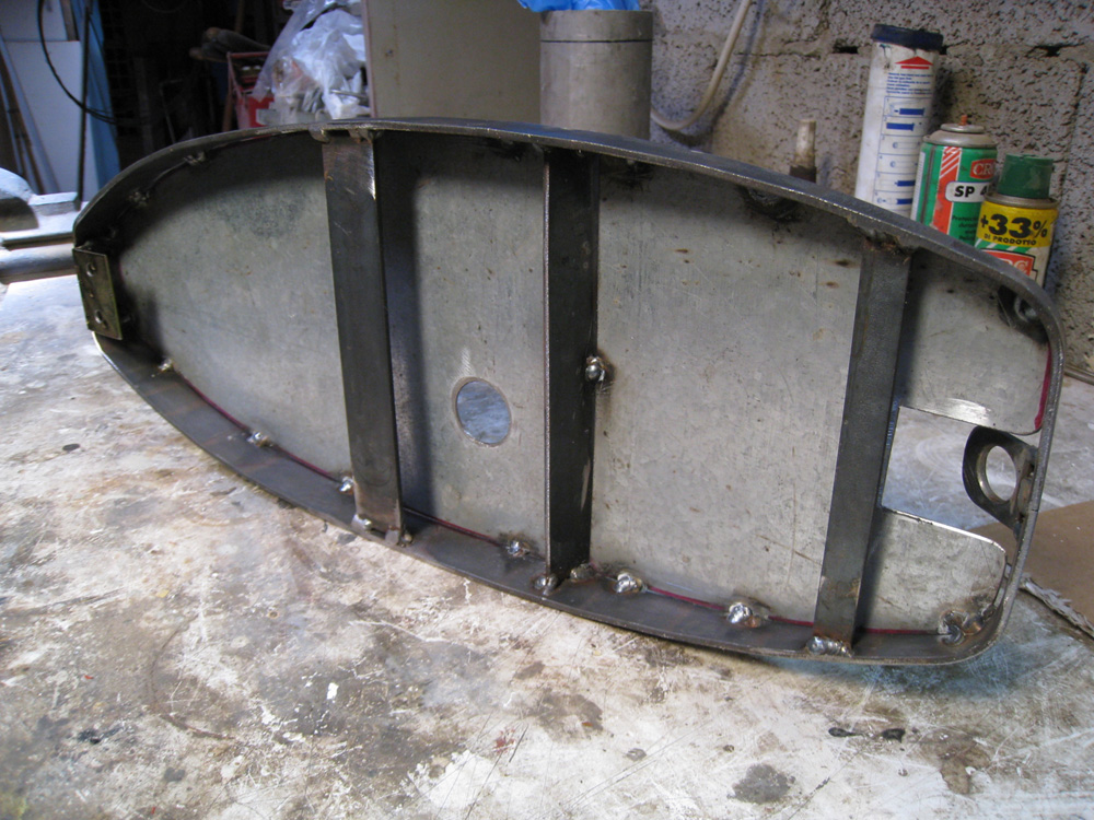

vi allego qui sotto due foto, dove si vede il telaio giā costruito..cosi se qualcuno vuole, puo prendere spunto per farsi una sella personalizzata..
 356,3 KB
 320,86 KB
non ho molte foto xchč x la centesima volta la mia macchinetta digitale si č rotta e alcune foto sono andate perdute..

hai avuto veramente dell'ottimo gusto....e devo dire una genialita' invidiabile nel costruire il telaio della sella....complimentoni... |

bellissima complimenti! la foto penso che tu l'abbia vista su questo forum sulla t5 di cinghiale |

ma quanto pesa quella sella con quel telaio......... |

Come peso č venuta un po meno di una sella con il gobbino,la classica sella della vespa x capirci..  .

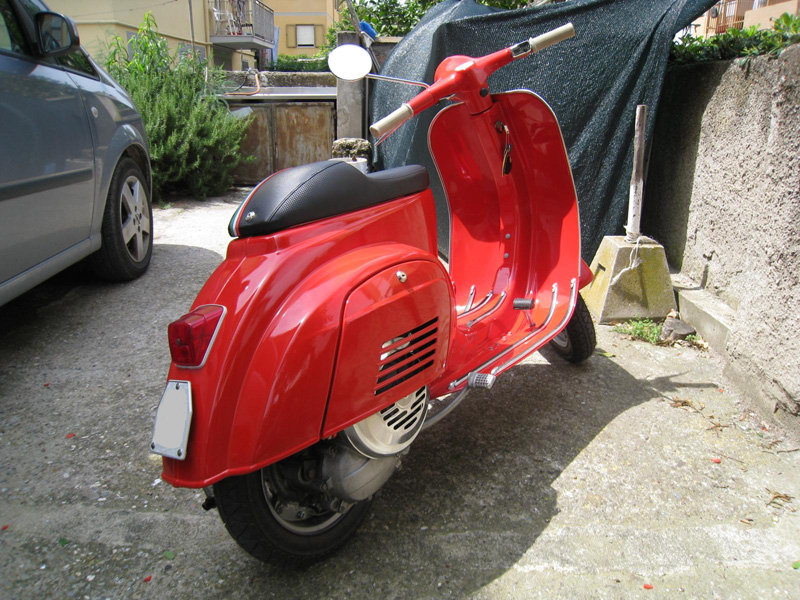

Ora che mi rammentate credo che la montava un nostro amico di VespaForever..mi sembra cinghiale ma non ne sono siquro..
 246,74 KB
Cmq se qualcuno č interessato alla costruzione di una sella simile a questa,posso darvi dei consigli..basta chiedere.. |

da questa hai preso spunto?! cmq complimenti,davvero un bel lavoro! |

no Luigi non č la foto giusta..credo che il proprietario usi come Nik,qualcosa tipo cinghiale o giu di li.. |
