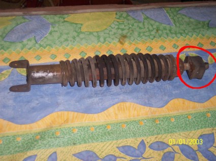

intendi il tampone di gomma dell'ammortizzatore posteriore?

per meglio capirci....e' quello cerchiato in rosso nella foto?

no, intende il silent block dell' ammor.

Inserito il - 06/06/2008 : 20:55:16  Mostra Profilo Invia a zorba un Messaggio Privato
il silent block dell'ammortizzatore e' infatti quello cerchiato di rosso nell'immagine che ho postato io....

Inserito il - 06/06/2008 : 21:00:34  Mostra Profilo  Clicca per vedere l'indirizzo MSN di Soft Invia a Soft un Messaggio Privato
si ma si può intendere anche quello dove passa il bullone per il fissggio carter-ammor... lui si riferisce a quello

Inserito il - 06/06/2008 : 21:57:00  Mostra Profilo Invia a n/a un Messaggio Privato
IO intendo proprio quello al carter (permette la connessione elastica tra l'ammortizzatore ed il carter )
Nella mia foto si capisce benissiomo cio' che intendo e' cerchiato in verde!!!!!!!!!!!!!!
Dai ragazzi sapete dirmi come posso sostituirlo?

Inserito il - 07/06/2008 : 00:46:00  Mostra Profilo Invia a BRUNOET3 un Messaggio Privato
non è inserito nella guida perche sostituirlo è molto semplice ed intuitivo!!!
tolto l'ammortizzatore,
bastera sfilare il tubetto in acciaio(dove và infilata la vite)
e poi con un cacciavite spingere fuori anche la gommina!!
per mettere il nuovo,
bagni di alcool il gommino nuovo e lo infili nel carter,
lucidi bene il tubetto e sempre bagnandolo con alcool lo ifili al suo interno!!!
è facilissimo e velocissimo!!
si è nò ci si mettono 5/6 minuti!!
