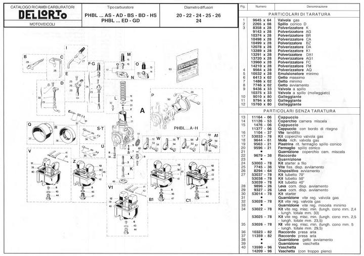

Si, il carb che si vede nell'inserzione è quello giusto, ma il prezzo (è stato aggiudicato per € 105 !!) se si tratta del solo carburatore è esagerato, potrebbe essere (parzialmente) giustificato se ci fosse anche il collettore. Altrimenti se prendi il solo carb PHBL 24, devi poi prendere a parte il collettore, un esempio potrebbe essere questo:
http://it.catalogo.polini.it/it/pagina_707.46.html
Riguardo al kit per poter azionare lo starter del PHBL con il comando al manubrio, devi semplicmente prendere un "kit tubetto starter", nella figura che allego è il particolare n° 27
78,74 KB
Ne esistono tre versioni con diversa piegatura, a 40°, 50° e 70°, quello più adatto è il 70°. Ovviamente dovrai trovare un rivenditore Dell'Orto dalle tue parti per fartelo procurare, altrimenti la vedo dura... Inoltre è necessario sostituire anche il cavo starter con un altro leggermente più lungo (solo il cavo non la guaina)
