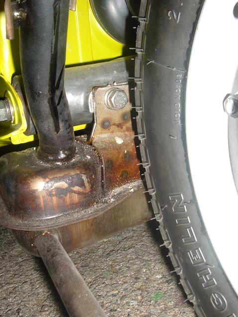

il padellino originale: circa 60 euro + iva (uno sproposito lo so). sono di quel colore perche' avvolte nei secoli dei secoli in un sacchetto sigillato con della vernice molto grassa(tipo COPPALE appunto) per evitare l'ossidazione. si asciuga nel giro di una settimana ma rimane quel bel colore. tutte le cose del catalogo vintage sono ESATTAMENTE come appaiono sul catalogo (scaricatelo)
quella che VESPA90 aveva gentilmente barattato con un mio carburatore č finita tra le mani di alcuni IDIOTI (tali "amici di mio papā che lavorano nel gas e ci sanno fare con le saldatrici") che hanno tentato di tappare due piccolissimi buchi creandone altrettanti molto pių grandi con una saldatrice a elettrodo. (papā assicurati che non la facciano ad elettrodo ma col cannello...si come no...)
mio padre ha quindi tappato i buchi con dello stucco metallico, credendo che non me ne accorgessi mai (la marmitta č nera e lo stucco bianco) quindi l'ho presa a mazzate dall'incazzatura come farebbe un bambino di 5 anni...poi l'ho gettata nel ferro

ahi ahi l'amara veritā se me lo dicevi prima.....
scherzo
comunque peccato, comunque se usi pochissima corrente riesci a saldarla senza bucare

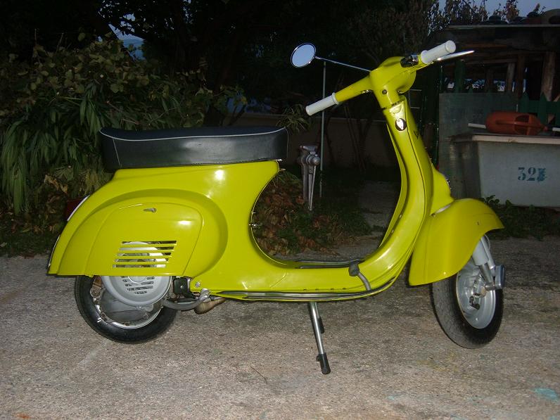

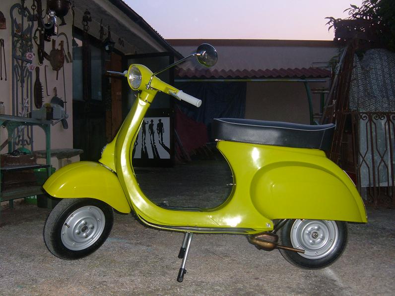

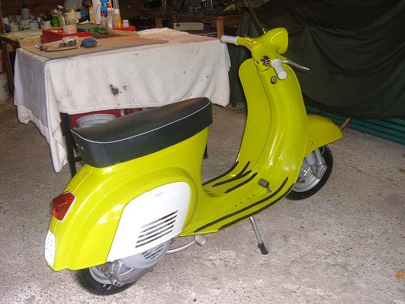

poi ho fatto le foto di tutto l'insieme!!
93,6 KB
87,36 KB

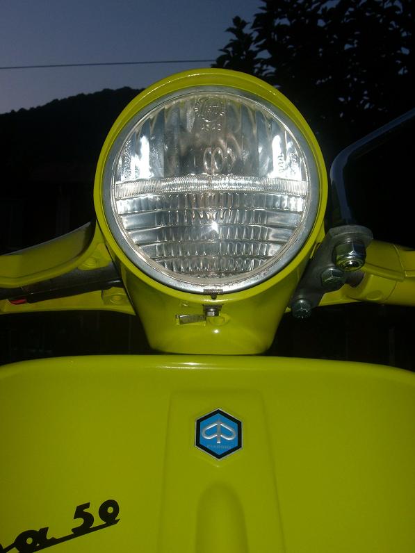

ecco una carrellata di tutti i particolari, le cose piu' belle, come il faro Siem in vetro e la scritta in alluminio finissimo
61,94 KB

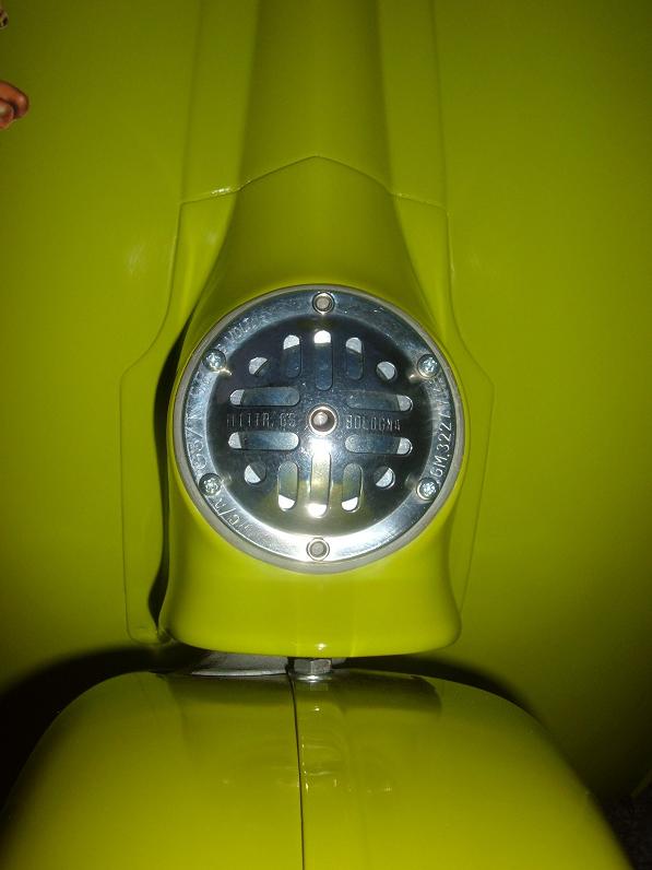

il clacson BOLOGNA con guarnizione grigia screpolata (a proposito le 4 viti sono giuste?)

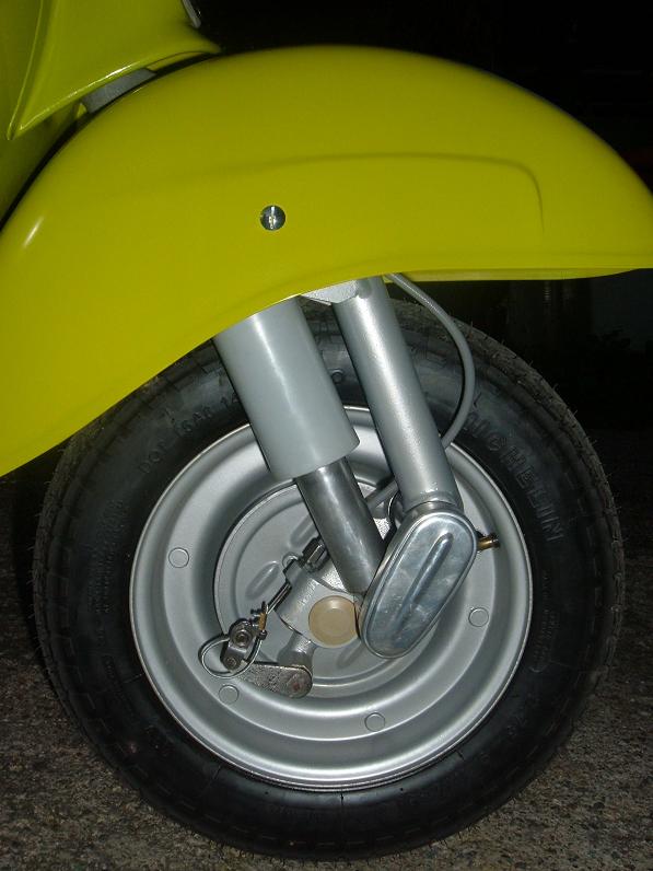

ammortizzatore di tipo fino senza idraulica, leveraggio freno ramato e capocorda improvvisato con un morsetto elettrico (comodo)
67,68 KB

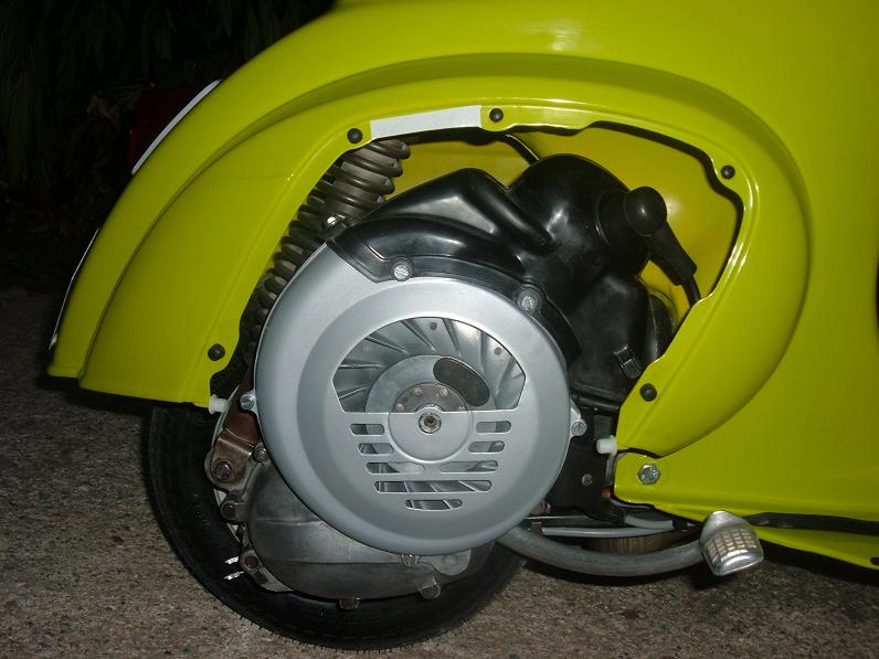

ammortizzatore posteriore ramato, cuffia cilindro logo P rettangolare, bobina interna (originale di 40 anni, funza benissimo) e coprivolano con scanalature a V con viti zincate

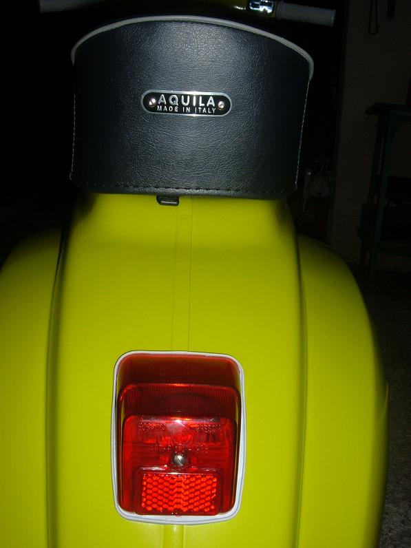

sella di p4scoli colore blu scurissimo e bordino grigio (con lieve gobbetta posteriore), targhetta "AQUILA made in Italy" ribattuta, fanale posteriore Bosatta (appena vado a Novegro cerco il suo Siem originale)
56,36 KB

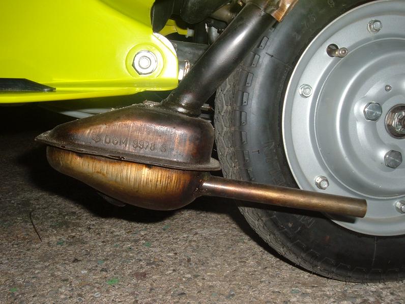

marmitta Piaggio con IGM (cat. Vintage grazie) virato oro
93,85 KB
quello che qualcuno chiamerebbe "il minimo particolare": italianissimo bullone LOBO testa 14mm per fissaggio marmitta
70,23 KB

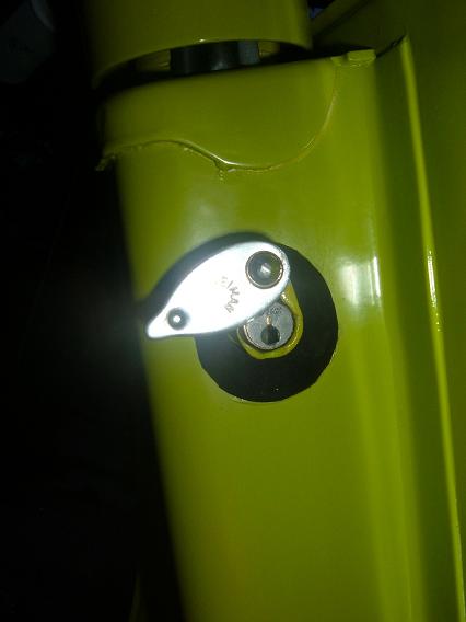

sportellino parapolvere serratura NEIMAN cromato
27,05 KB

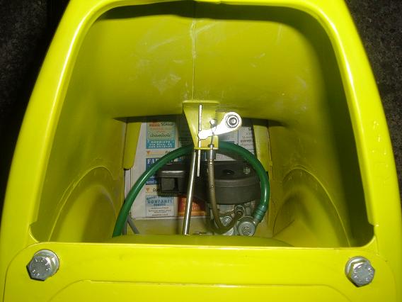

carburatore con filtro in metallo scuro con tappino aria (pagina di giornale piegata per assorbire piccoli riflussi di miscela, mitico consiglio di Gianluca se non ricordo male)
41,3 KB

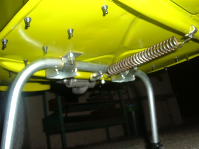

cavalletto da 16mm zincato con molla fosfatizzata
42,98 KB

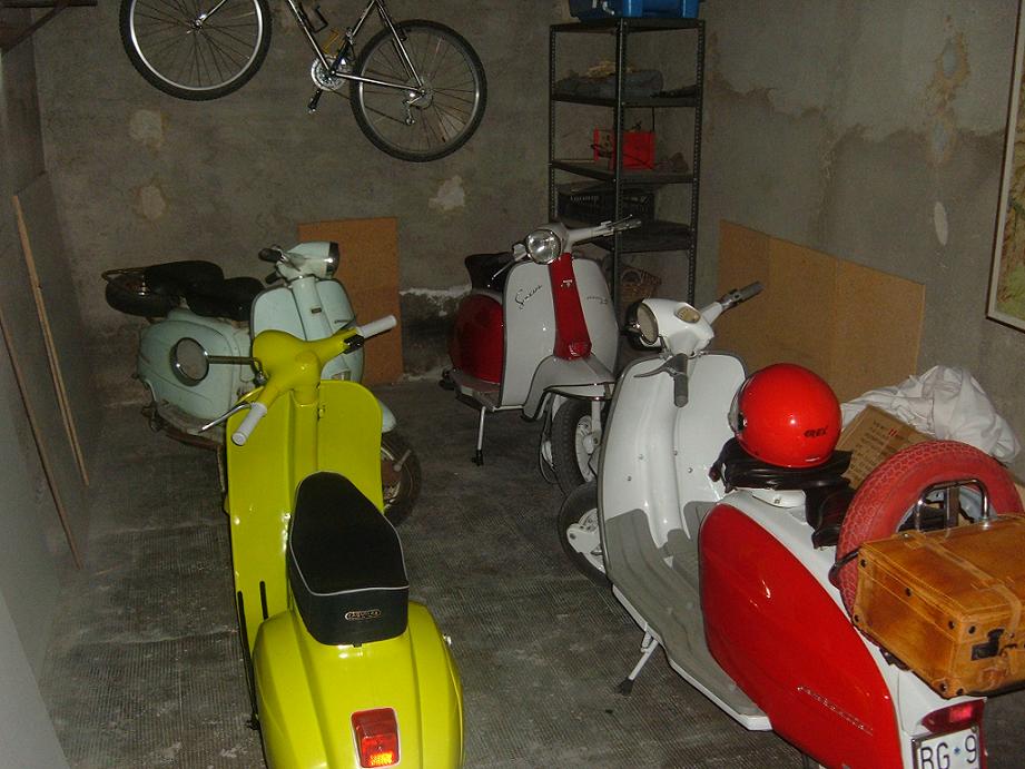

beh, so di aver fatto un discreto lavoro, ma quando apro il garage mi sorge un dubbio:
NON E' CHE PER CASO HO SBAGLIATO TUTTO?
104,82 KB
ho ancora un bel po' da lavorare direi....

Sono sbalordito....le viti del clacson sono a taglio ....ne vanno ovviamente 4..č stupenda non c'č che dire!!!!

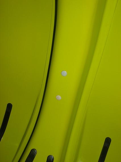

Un solo banale appunto ma non al lavoro bensė al foglio di giornale, toglilo i due fori sottoscocca di scolo sono anche l'unica presa d'aria del pozzetto....

una nota sul colore, č identico a quello della vespa presente nella scheda tecnica 50 N ALLUNGATA (nella foto dei particolari, non la prima), mentre non c'entra niente con la prima foto (che forse č un giallo positano)
la mia macchina fotografica fa cagare, ma io credevo che il colore fosse VERDE MELA! l'ho comprato cosi' e sul barattolo c'e' scritto VERDE MELA...
da queste foto sembra giallo cromo, lo so, ma in realtā č piu' tendente al verde...o forse la differenza tra nitro e altra vernice inganna...l'ho confrontata con le foto della special di Manuelito1979 e la mia sembra leggermente piu' scura, forse perche' piu' opaca?
ma forse ora che ci penso č giallo cromo.... l'importante č che stia bene lo stesso
IL VERDE MELA č troppo fosforescente, questo č piu' tenue...
allora alla MM si sono sbagliati?!

eolo..a me sembra verde mela..puoi metter una buona foto alla luce del sole..non capisco il colore....nell'ultimo scatto ravvicinato semra giallo cromo!

accidenti! che bellezzzza! mi era sfuggito il particolare del giornale!!!domani so cosa fare!......che bello vedere una vespa cosi ben tenuta....complimenti!

comunque confermo che č VERDE MELA l'ho vista dal vivo, č la luce delle foto che inganna

si esatto non ci sono piu' dubbi, č VERDE MELA
č la macchina fotografica che inganna i colori e le foto fatte di sera che la fanno somigliare a un giallo cromo...
