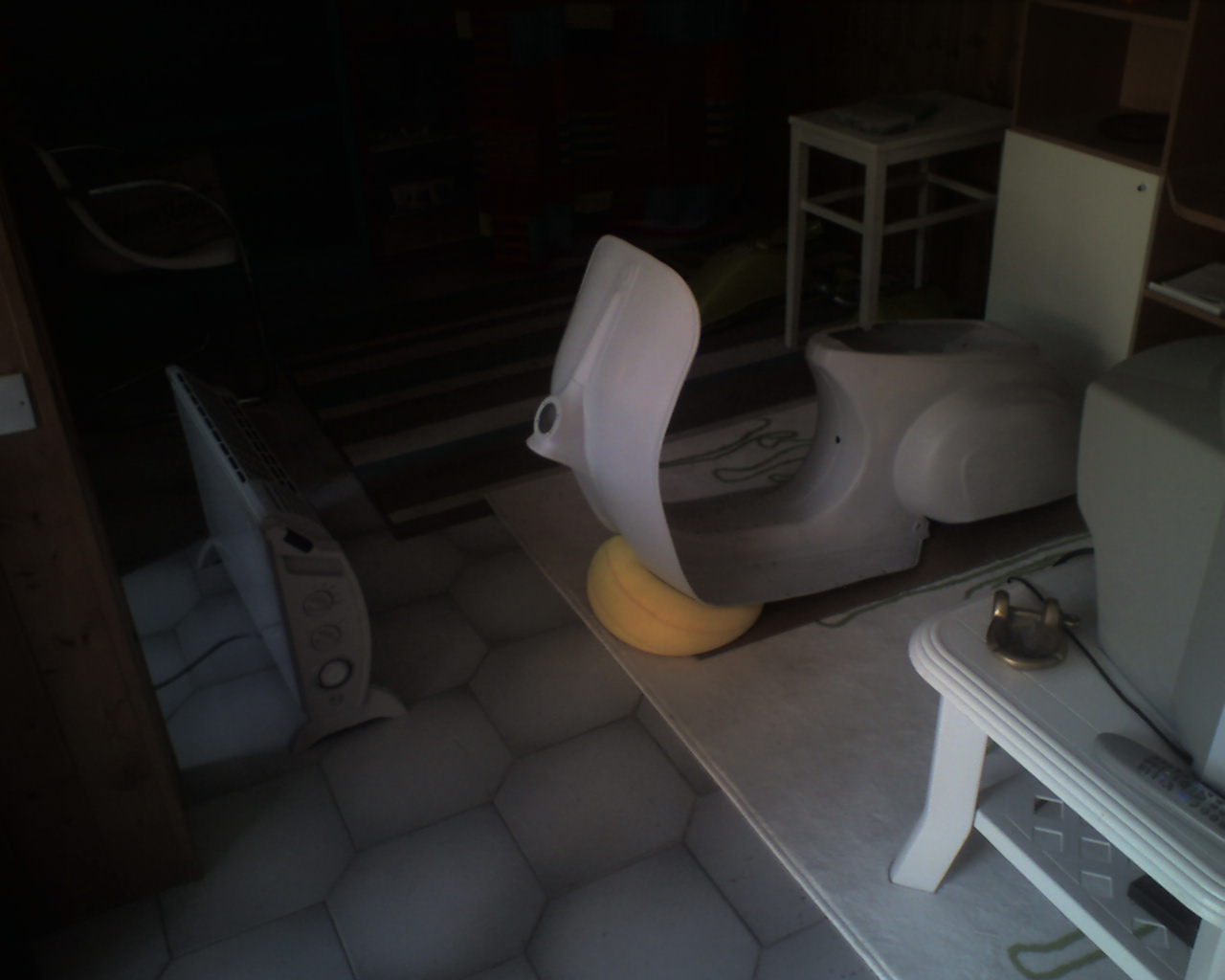

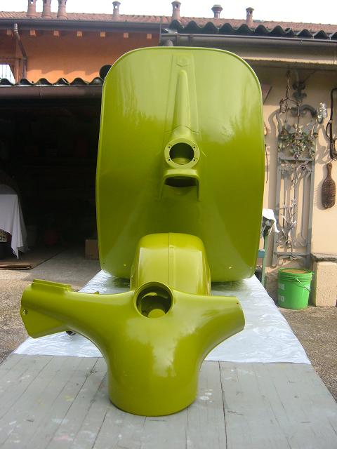

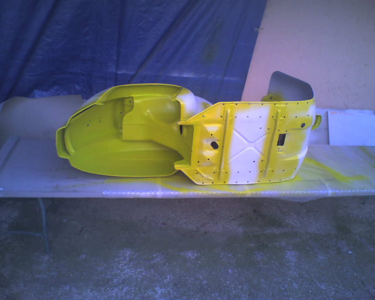

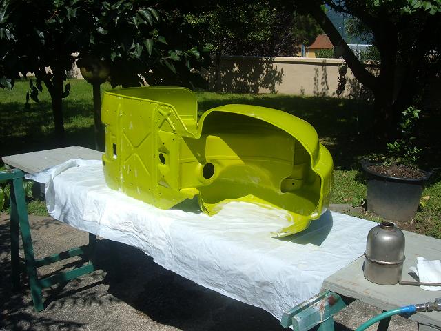

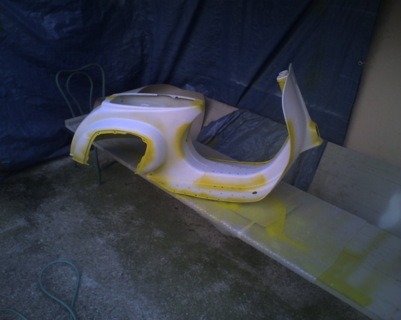

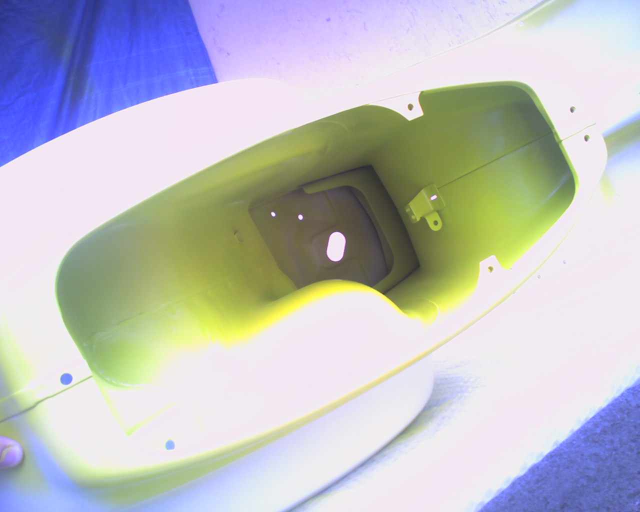

oggi mi sono portato avanti: il parafango fatto e fatte anche le parti interne del telaio (pozzetto quasi tutto verniciato come era nel '68)
domani, mentre preparero' le cose per le vacanze (martedi') vernicio il resto cosi' nelle 2 settimane di assenza asciuga il tutto per bene
quando tornero' dalle vacanze (se tornero'...) lucidatura finale e poi montaggio
111,09 KB
91,51 KB
127,43 KB

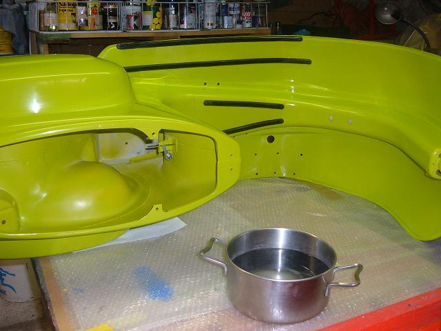

forno di asciugatura Home-Made (dopo il lavaggio): 38 gradi fanno evaporare tutta l'umidità

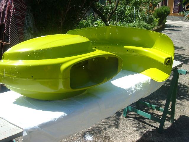

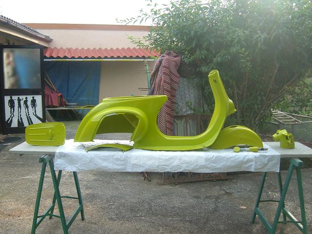

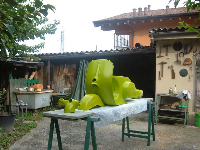

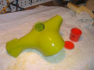

ecco altre foto post-verniciatura (100% NITRO) fatta in casa:

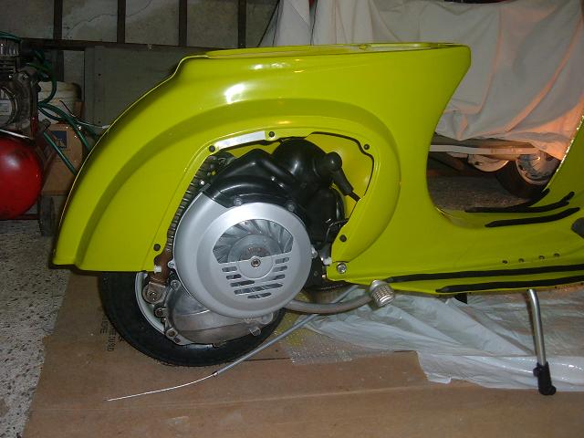

letteralmente: ho scoperto l'acqua calda!
54,03 KB

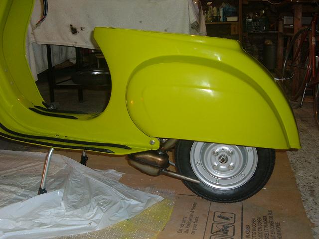

non fate caso al perno motore, lo so che è messo al contrario, ora è ok (non avevo voglia di andare al pc per vedere foto comparative e gli esplosi del motore vanno un po' "interpretati" a volte)
Nota di pregio la marmitta originale (da Catalogo Vintage. ne avevo una originale regalatami da Vespa90 ma non vi dico che fine ha fatto poveretta)

devo dire che la verniciatura è stata una soddisfazione incredibile!!!

sembra perfetta.....che bella..in nitro....con ogni cosa della giusta tonalità......questa è una vespa!!
..che il colore è TUTTO!!.

veramente bello, come hai trattato l'ammortizzatore posteriore?
solo pulito e trasparente opaco

eolo1001 ha scritto:
Nota di pregio la marmitta originale (da Catalogo Vintage).
Per curiosità, quanto ti è costata la marmitta ordinata dal catalogo vintage?
Pensavo che i padellini delle 50 presenti sul catalogo vintage fossero nere e non in virato oro.
