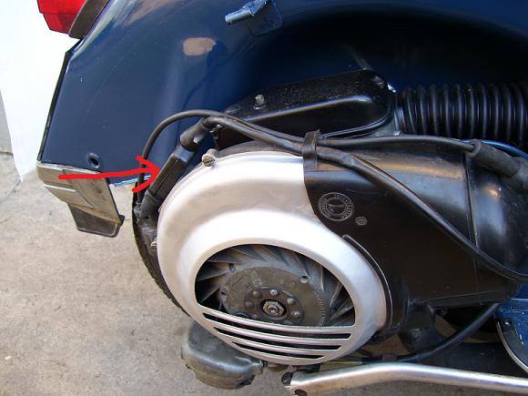

Ragazzi...lo so che farò la figura dell' idiota.....ma oggi volevo provare a regolare un pò il minimo e carburzione agendo sulle viti, per vedere se riesco a fare ndare un pò meglio la vespa ( mi si spegne, la marmitta fa scoppi, in due mi muore ) nell' attesa di portrla dal meccanico,ma...mi son dovuto arrendere.
Aperto il cofano del lato motore, non sono riuscito a vedere o trovare la benchè minim vite.....
potresti aiutarmi?

se fa scoppi il problema sembrerebbe di tipo elettrico, hai provato con un altra candela? cmq la vite del minimo fuoriesce dal coperchio del carburatore l ho cerchiata in rosso nella foto.........

la carburazione invece è in basso sukl retro della stessa vaschetta e si accede dalla posizione in cui ho messo la freccia, è una vite con la testa a "taglio" interna, normalmnte per la carburazione ottimale si avvita tutta e si svita di 2/2,5 giri

cmq difficilmente dipende da questo, una bella pulita al carburo ed una candela nuova dovrebbero risolverti il problema

la candela l'ho messa nuova, e andata bene per un pò, poi ha ricomincito a darmi problemi!
per il carburatore...io non l'ho mai smontato ne pulito...'è uan guida?
Inserito il - 31/05/2008 : 22:22:06  Mostra Profilo Invia a vespa_90 un Messaggio Privato
puntine, fili dello statore
