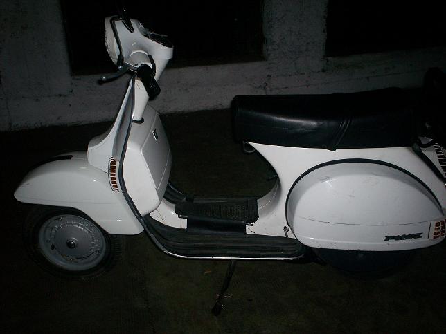

Salve a tutti. Sono nuovo del forum e come tutti voi sono un appassionato di Vespa! Questa è la mia vespa, acquistata un anno fa.
Volevo sapere un vostro parere sulla valutazione di questa vespa.
Le griglie sui fanali le ho messe io...
Inoltre vorrei sapere se, secondo voi, i pezzi sono quelli di un P125X oppure ci sono delle parti di altri modelli di vespa.

Se è il suo biancospino originale è un ottimo conservato, a parte le griglie varie e la sella che è ricoperta, adesso come adesso siamo tra i 1000/1500, se il motore è in ordine.
Ha qualche ritocchino da fare ma fatti quelli e una bella lucidata diventa nuova !
Complimenti

io toglierei le griglie su fari e frecce, è una questione di gusti, a me non piacciono.
da quello che posso vedere, mi "puzza" la sella, anzi guardandola meglio è di un'arcobaleno o addirittura serie successive
poi veramente ho un dubbio sulla chiave di accensione sopra il contakm
i px a puntine avevano la chiave? proprio ho un dubbio e non ricordo!
E sembra anche che siano scoloriti i numeri delle marce sul cambio.
per il resto mi sembra a posto e ben tenuta
Da quel che si vede dei numeri della targa (si scorge la N di Napoli), sembra reimmatricolata in quanto nel 1981
le targhe avevano i colori azzurri.
ciao e buona vespa

Si, è stata reimmatricolata. La targa vecchia era CE e poi è stata reimmatricolata co la targa NA.
Il proprietario mi ha detto che il colore è il suo, mai stata riverniciata. Qualche ritocchino lo dovrei fare sui laterali...presenta dei graffi..

concordo con taxidiver...secondo me 1.100-1.200

Ma il cavalletto non andrebbe alluminio?????
Lo chiedo perchè il 90% dei PX lo hanno nero!!!

allora per i ritocchini, pennellino 00 e tinta originale Max mayer alla nitro, poi cera lucidante Arexons e la tieni così
è un ottimo conservato!!!!!!
casomai, dai una bella guardata ai freni
dai una bella pulita esternamente al motore (all'autolavaggio con l'idropulitrice, motore acceso e tienilo accelerato... se lì si spegne non l'accendi più)
poi vai in ferramenta e compra un tubo di "Metalcrom" o roba simile (li usano per lucidare i fornelli a gas propano) e lucida il motore.
Pulisci il carburatore, cambia candela e olio cambio
Sempre miscela al 2% con olio tassativamente 100% sintetico e vai di Vespa!!!!
Stai solo attento se senti degli scampanellii dal motore o marce che escono da sole, avendo già qualche annetto sono segno di cedimenti di crociera e/o parastrappi.
Peccato per la sua vecchia targa CE.... sono sempre affezionato alle targhe originarie!!!
E non lasciarla mai sola, soffre di solitudine
Per il suo valore, è giusto a titolo informativo... chi è il pazzo che vende delle vespe?, direi fra i 1400 ed i 1600 €
dimenticavo... il cavalletto ha il colore sbagliato, non è nero, ma alluminio.

Grazie dei consigli!
Nel mese di luglio, avendo un po' di tempo, la lucido per benino, leggendo i post che ho già trovato sul forum !
A volte la marcia che scappa è la terza, quando la mando troppo su di giri...mi hanno chiesto tra i 300 e i 500 euro!!!!

carpicorno la puoi vendere subito a 1.000,con calma 1.500,sono questi i prezzi qui da noi
Inserito il - 30/05/2008 : 17:59:34  Mostra Profilo Invia a robert16fj un Messaggio Privato
confermo se è il suo bianco ed è un buon conservato sui 1400 tranquillamente!!!

toglierei le griglie su faro e frecce... non fartelo scappare! tra i 300 e i 500 è regalato!!!!!!

che c..o a quel prezzo è stata veramente regalata!
Inserito il - 03/06/2008 : 11:21:52  Mostra Profilo  Visita l'Homepage di poeta  Clicca per vedere l'indirizzo MSN di poeta Invia a poeta un Messaggio Privato
A parte il prezzo...è bella.
