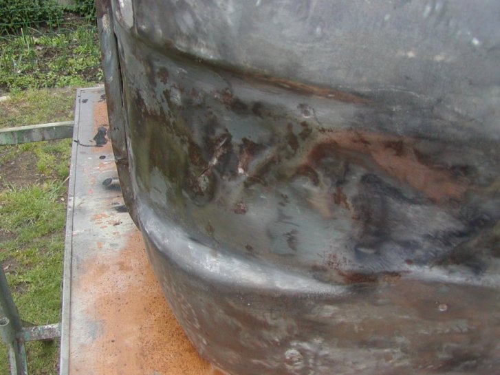

ciao a tutti,sto sistemando la mia special(expropetario un macellaio) e cercavo qualcuno che abbia esperienze passate,consigli o attrezzi artigianali su come sistemare le ammaccature sotto la scocca che non sia l'utilizzo di quintali di stucco.grazie

belle stangate!!
non saprei come puoi fare..i carrozzieri hanno un attrezzo apposta x tirar fuori quelle botte...

lo so mi sa che il vecchio propetario ci faceva cross con la mia povera vespetta comunque io avevo pensato di saldare dei bulloncini e poi tirare con delle aste forate e avvitate.altri consigli

vai dal carrozziere e telo lasci fare al minuto

so che i carrozzieri per tirar fuori le botte come quelle, dov'e' impossibile battere dal dietro, usano delle specie di calamite molto potenti, o qualcosa di simile, per poi appiattire tirando da davanti e non battendo da dietro...
secondo me e' l'unica soluzione a parte lo stucco, ma non so quanto possa costare...penso non poco...

I carrozieri saldano dei "chiodi" poi con un attrezzo apposito,in pratica una sbarra tonda che in testa di aggancia a questi "chidi",sulla sbarra scorre un peso che tirato con forza quando arriva in battuta da un colpo tirando fuori la lamiera.

Vedrai che appena legge il tuo post il nostro amico leolino ti saprà consigliare a dovere ho letto molti suoi post sulla carrozzeria ed è in gamba. Oppure vespista65 e un carroziere ti saprà consigliare a dovere sa molti trucchetti del mestiere.
Attendi le loro risposte e risparmierai tempo e denaro.

Hai due soluzioni
Carrozziere
con uno spotter il carrozziere salda delle - rondelle - stelle - chiodi in rame e poi con la massa battente aggancia quello che ha saldato e tira verso l'esterno facendo rinvenire la lamiera
Fai da te
Usi uno stucco caricato con polvere metallica (alluminio), lo trovi con grana più grossa e grana più fine
Questo stucco, da non confondere con lo stucco metallico, può per esempio, essere filettato dopo una mezzora che è stato applicato e si comporta come fosse metallo a tutti gli effetti, senza avere i difetti ed i lati negativi del cosiddetto - stucco metallico -
