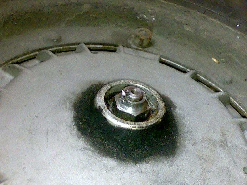

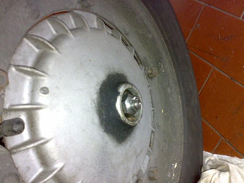

Ciao a tutti.
Volendo controllare lo stato di usura delle ganasce anteriori di un PX150 1980, ho riscontrato questo problema, dopo aver tolto la borchia di copertura.
Nella ruota posteriore invecee è presente il classico dado con le sedi per copiglia, mentre in quello anteriore ho trovato quello che si vede sotto nelle foto.
Consigli per risolvere il problema?
Con la chiave a tubo non si smuove di un centesimo...

Scusate, ho appena trovato nel forum che il perno è ribattuto con martello per bloccarlo quindi non è un difetto, semplicemente un vecchio modo per bloccare il dado e pevenire lo svitamento.
Però per svitaro che forza ci vuole?????
Ho già piegato un cacciavite abbastanza grosso!!

Ci vuole la pistola ad aria compressa basta recarti in un meccanico o gommista piu' vino lo fai allentare e il gioco e' fatto
