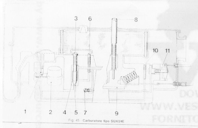

Scusatemi per la foto ma è l'unica che ho, ho scaricato il manuale tecnico (in pdf) e le immagini sono un pochino sbiadite....
25 KB
Questa sopra è la sezione del carburatore della T5.
Il n°3 è il getto dell'aria
Il n° 6 è il getto del minimo della miscela
Il n° 8 è la vite regolazione valvola del gas, quello che spunta dal coperchio del carburatore e che si usa per regolare il minimo.
Ora, premettendo che ho scoperto di avere il getto del 120 e non quello originale (il 114, il miscelatore automatico vuole il 112) ma la n° 7, che dovrebbe servire per regolare il flusso della miscela...io non ce l'ho! E come si regola?
Nello spaccato non trovo la vite della regolazione dell'aria, quella che spunta fuori dietro (per capirci verso la targa)
Tutto questo perché la Vespa, quando accelero, tende leggermente... come dire...dà la sensazione di ingolfarsi ( ma non lo fa) e in ripresa, sia a caldo che a freddo, ci mette un'attimo a "rispondere", sembra un pochino lenta nella ripresa.
Non vorrei che il tutto fosse causato dalla mancanza di questa vite!
O forse dal getto troppo grosso.. o tutti e due!!!!!!!
Alla fine.... non ci capisco più niente
AIUTO!!!!

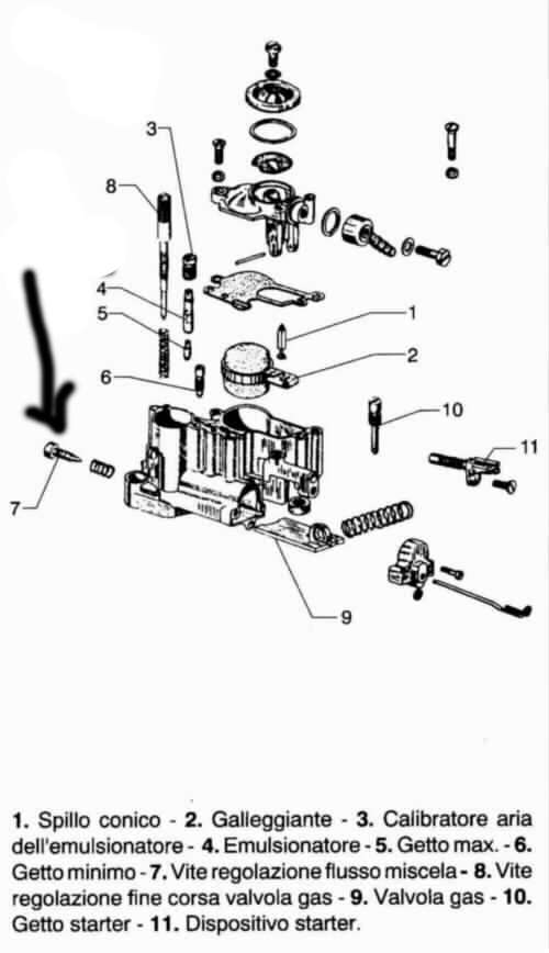

la vespa T5 originale ha questa carburazione:
carb SI 24/24E
max 110
min 50
starter 60
saracinesca 3492/1
vite flusso miscela (cioè la n°7) svitata di un giro e mezzo
129,8 KB
ecco un esploso più chiaro,,e se non hai la vite n°7 è impossibile effettuare una carburazione corretta
bicilindrico!!!!!!

Grazie enzobyte... grazie al tuo spaccato... ho ritrovato la vite n°7
comunque ho provato con un giro e mezzo ma non mi rendeva, ho avuto più soddisfazione dandogli due giri. Per quello che riguarda il getto... il 120 l'ho trovato già montato, ma sul manuale che ho riporta come massimo il 114 .. bah proverò a mettergli il 114 e vediamo come mi rende probabilmente i miei problemi sono causati proprio dal getto troppo grosso!
