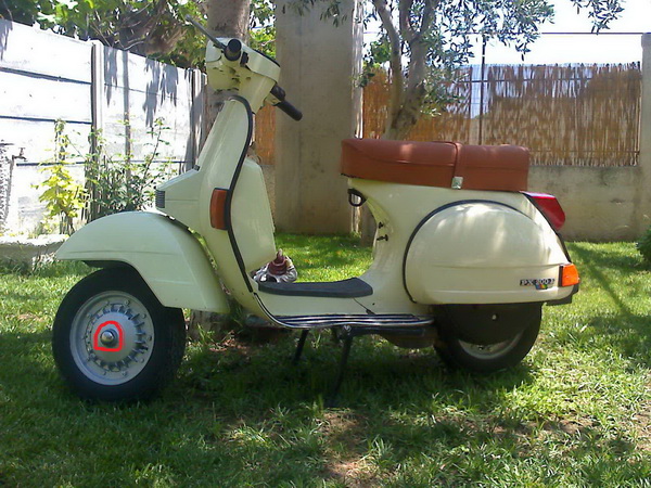

salve ragazzi!!! ho comprato due tappi tamburo quelli cromati praticamente...nel tamburo dietro e' entrato bene...in quello davanti ho avuto difficolta' non si aggancia del tutto rimane fuori di mezzo cm puo; qc aiutarmi grazie posto qc foto...

Devi vedere il fermo di sicurezza inserito nel dado dell'asse ruota che non porti ostacolo sicuramente e questo il problema

si io li ho cambiati devi ruotare in modo che si incastri

avrai messo male la coppiglia

grazie...ma e' piu largho il buco della coppiglia anteriore da quella posteriore?
il tappo nel tamburo posteriore si e' agganciato benssimo...
in quello davanti resta fuori di 0,5cm se lo spingo entra ma no ha resistenza per rimanere
bloccato non impedisce niente eppure sporge

Problemino risolto...il pezzo non era originale e le gambette degli agganci erano piu; lunghe di 4mm...ho dovuto tagliarle...ora e tutto ok...ma ha cominciato la lancetta contakm a non funzionare bene...non e' stabile saltella da 40 a 60 etc...come la lancetta benzina che va da zero a pieno bohhhh...
