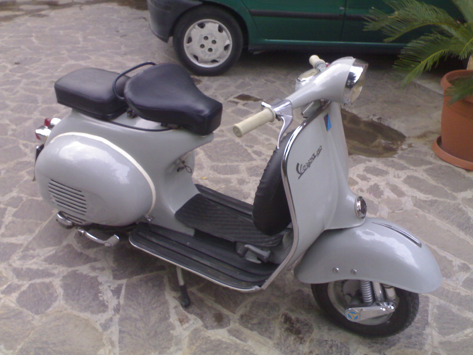

Ragazzi vi mostro le foto della mai prima vespa,
dopo mesi di ricerche,viaggi a vuoto per vederne a centinaia,
ho scelto questa magnifica vespa!
Mai radiata,con libretto originale del 59,restaurata l'ultima volta dieci anni fa.
dopo una lunga ricerca e grazie al vostro aiuto
ho trovato anche il numero di telaio nascosto
sotto a uno strato di vernice.
il vecchio proprietario la teneva in garage e dice di averla usata pochissimo.
aspetto vostri commenti ed opinioni
datevi da fare

Bella... non è una vespa che si può dire "originale" ma bella lo stesso, complimenti
Inserito il - 22/05/2008 : 12:09:43  Mostra Profilo Invia a et3jeans1976 un Messaggio Privato
bella! complimenti
forse solo la vernice, mi sembra troppo brillante. nel restauro avranno usato una bicompo e non alla nitro.
aspetta Poeta per le vere "critiche"
ma averne di vespe cosi'
ottimo lavoro!
Inserito il - 22/05/2008 : 12:23:28  Mostra Profilo Invia a n/a (ex wyatt) un Messaggio Privato
et3jeans1976 ha scritto:
bella! complimenti
a parte quel fatto.... il colore non è il suo...
Inserito il - 22/05/2008 : 12:31:51  Mostra Profilo Invia a n/a (ex wyatt) un Messaggio Privato

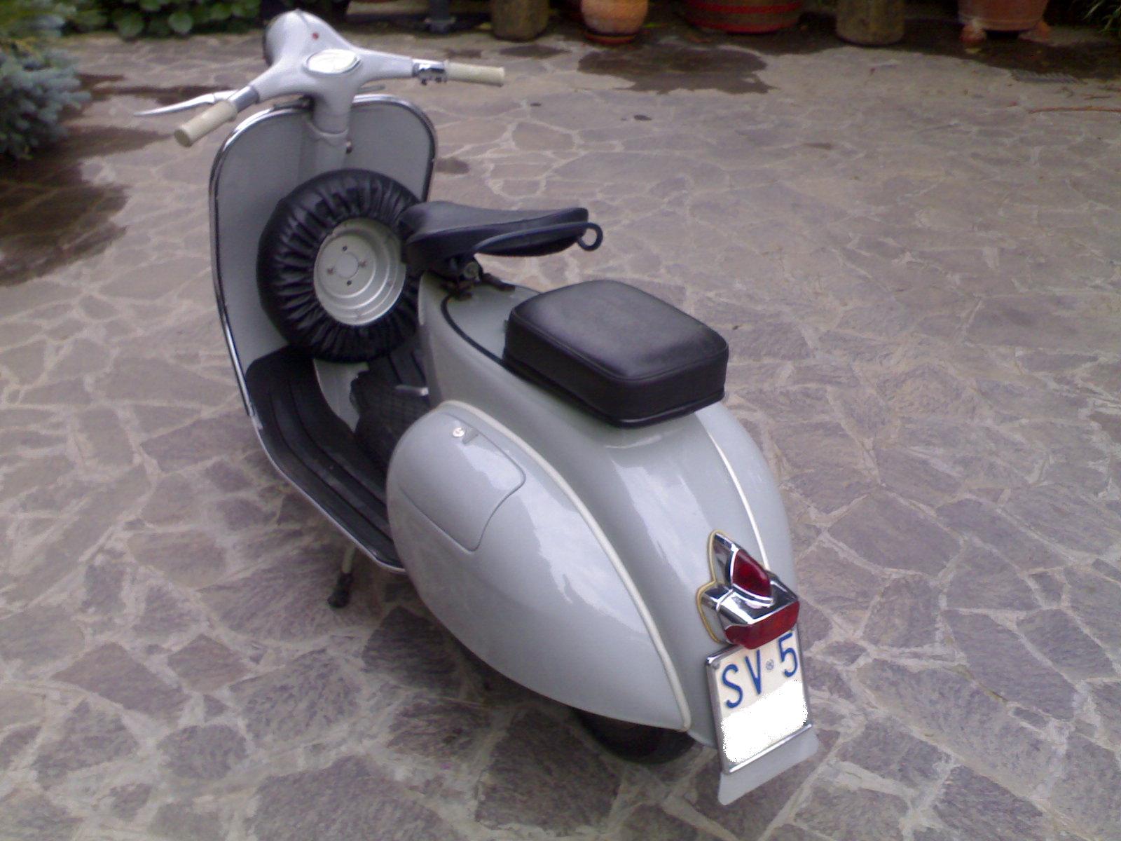

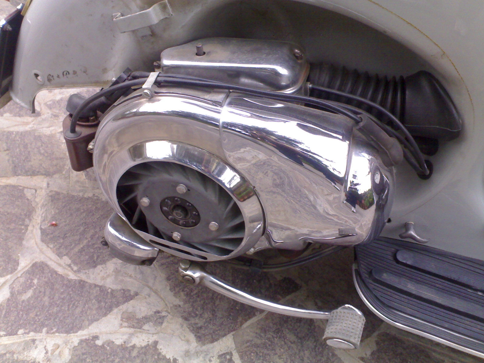

il fanale è tipo quello della vbb, il copriventola non va cromato, idem per la cuffia, per il tappo del carburatore e per il bordoscudo... le selle sembrano quelle del 50... il pomello dell'aria non ho idea di che cosa ci sia attaccato ma è sbagliato... il clacson anche è errato, ci va quello a ventaglio... poi dunque... il devioluci anche non sembrerebbe il suo, però non ne ho la certezza... non si vede benissimo... infine il coprimozzo è un po' una tamarrata ma quello forse può ancora passare come "accessorio dell'epoca"...
io ho notato queste cose qua... però potrebbero essercene altre...
con questo non voglio dire che la sia brutta... anzi te la invidio molto
bella! complimenti
ottimo lavoro!
infatti aspetto il giudizio di poeta
cmq volevo dirvi che ogni vostro parere mi tornerà sicuramente utile
perche voglio restaurarla nel migliore dei modi
grazie ancora ragazzi

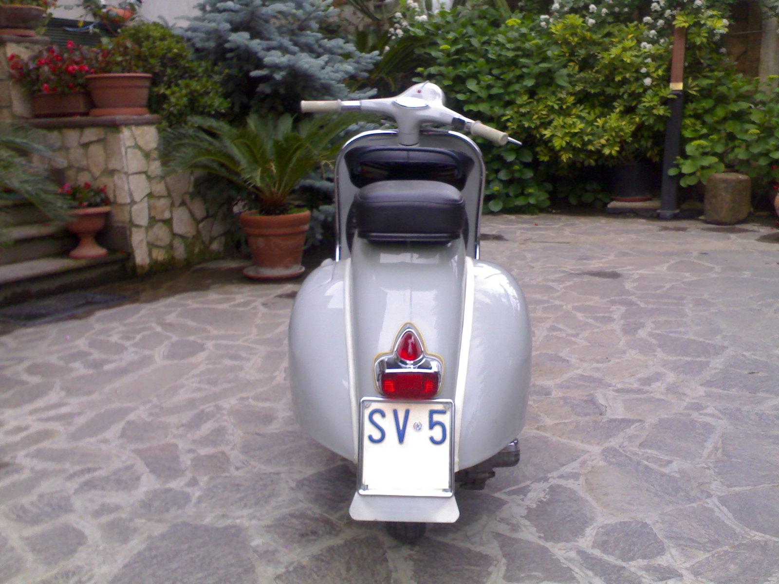

Inserito il - 22/05/2008 : 12:53:48  Mostra Profilo Invia a n/a un Messaggio Privato
volevo anche chiedervi ma quel prolungamento dietro la targa è solo un fattore estetico o serve a qualcosa?
tipo ne ho viste alcune con attaccato sotto la targa il limite di velocità
vespa ti adoro
Inserito il - 22/05/2008 : 12:59:10  Mostra Profilo Invia a n/a (ex wyatt) un Messaggio Privato
serve come paraspruzzi... insomma... è abbastanza inutile e antiestetico... io lo toglierei...

Inserito il - 22/05/2008 : 13:04:16  Mostra Profilo Invia a n/a un Messaggio Privato
infatti Wyatt era la prima cosa che volevo fare
invece quella luce rossa sopra il contachilometri cosa segnala?
perche è sempre spenta
vespa ti adoro
Inserito il - 22/05/2008 : 13:45:43  Mostra Profilo Invia a n/a (ex wyatt) un Messaggio Privato
dovrebbe accendersi quando la vespa è in folle mi pare... non prendere però questa affermazione come oro colato perchè non sono per niente sicuro...

Inserito il - 22/05/2008 : 14:17:05  Mostra Profilo Invia a n/a un Messaggio Privato
Quel bottoncino rosso posto sopra il takimetro, è semplicemente la spia ke indica l'accensione delle luci. Non funziona probabilmente xké la lampadina a siluro, all'interno del fanale, è fulminata. Ciao
fratelconiglietto
Città: Ticino,Svizzera
397 Messaggi
Inserito il - 22/05/2008 : 14:26:00  Mostra Profilo Invia a n/a un Messaggio Privato
Bel mezzo!!
Il devioluci é sbagliato dovrebbe montare quello in ottone verniciato come la Vna e la Vnb1T,
la spia rossa segna che il faro é acceso,tutte le parti cromate del motore andrebbero cambiate,faro post. verniciato,cambiate le selle sempre singole ma di modello differente e la scatoletta dove si congiungono i cavi elettrici al motore dovrebbe essere in Bakelite rossa.
vespino
Regione: Abruzzo
Prov.: Teramo
Città: Mosciano Sant'Angelo
815 Messaggi
Inserito il - 22/05/2008 : 14:41:04  Mostra Profilo Invia a vespino un Messaggio Privato
Quoto tutti!
anche il bordoscudo è cromato, andrebbe tolto e messo in alluminio!!
poi vedo che il portapacchi dove è messo il cuscino è nero(non originale)!
a me in particolare non piacciono le cromature del motore!!
Una vespa del genere (a mio parere) VA FATTA TUTTA ORIGINALE!!
Ti posso chiedere quanto l'hai pagata?

Inserito il - 22/05/2008 : 17:36:42  Mostra Profilo Invia a n/a un Messaggio Privato
La vespa mi è costata 2500 €
in piu c'era il paravento che ho tolto
