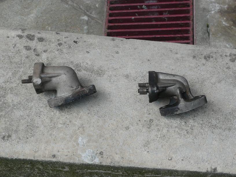

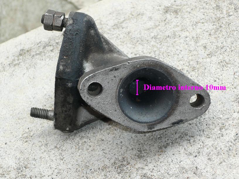

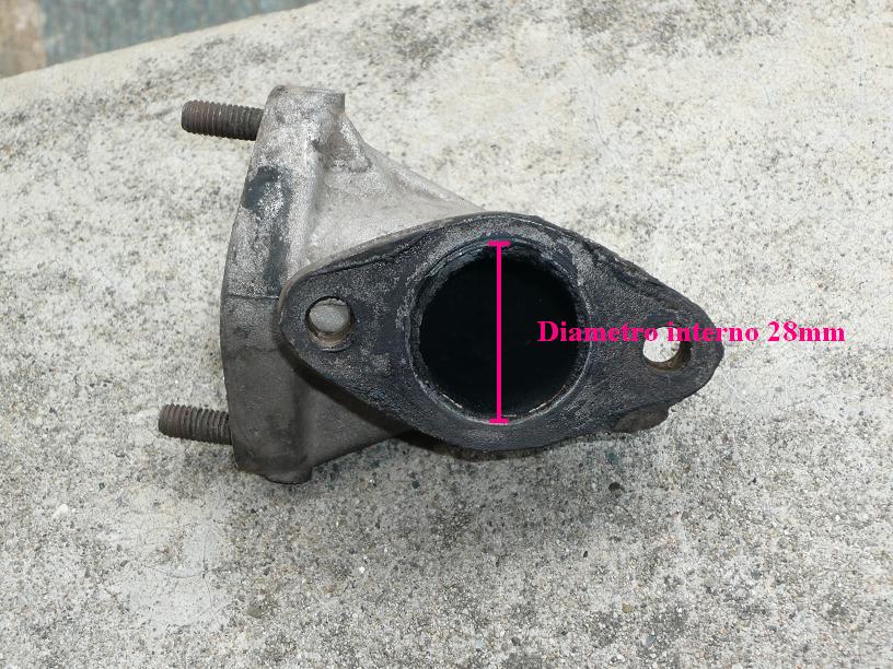

Cmq, per togliere ogni ulteriore dubbio, ho realizzato delle fotografie:
114,59 KB
(a sx la versione libera, a dx quello strozzato)
97,73 KB
145,34 KB
127,48 KB
Il gomito libero nel mio caso riporta la dicitura "RSV 03" mentre quello strozzato "RSV 05".
Per quanto ne so la strozzatura è stata usata sulle special, pk-s e pk xl, è stata eliminata sulla Rush e di nuovo ripristinata sulla 50v e sulla HP
