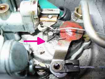

Stavo tentando di risolvere un problema su un 200PE con mix.
Praticamente l'acceleratore(manopola) non aveva ritorno e rimaneva accellerata quindi pericolosa.
Cambiata guaina+filo+ingrassaggio interno guaina + vari punti possibili di attrito compresa manopola ma niente.
Ho notato che disimpegnando la molla del perno del mix (vedi foto)che tende a favorire l'apertura gas ed e' antagonista al ritorno dello stesso(molla del carbu) ritorna perfettamente.
Che funziona avrebbe quella molla, se la disimpegno staccandola che problema puo' dare secondo voi?
Apertura gas e olio mi sembra che vadano di pari passo perche' imperniati insieme sia in apertura che chiusura.!
