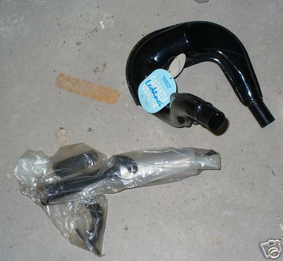

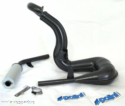

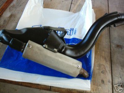

di seguito le foto:
1) la mia polini a serpentone
2) la giannelli (la foto è piccola, non ho trovato di meglio)
3) leovinci
4) leovinci2
ho inserito anche la leovinci perchè già che ci sono mi interessano info anche su questa, i due modelli sono diversi, non so in cosa consista la differenza, se qualcuno lo sa mi dia lumi!
confrontando queste marmitte mi interessa sapere a che regimi lavorano meglio (bassi o alti) e la rumorosità (mi pare giannelli e leovinci avendo un silenziatore grosso dovrebbero fare meno rumore no?)

La Giannelli Power è una grandissima marmitta e soprattutto è una espansione pura; al suo interno infatti non ha nè diaframmi nè altre diavolerie.
Rende tantissimo in allungo mantenendo anche dei buoni bassi.
Da nuova ha un suono fantastico.
L'unico aspetto negativo è che dopo un pò che viene utilizzata diventa molto rumorosa in quanto la lana di roccia contenuta nel grosso silenziatore viene letteralmente bruciata ed espulsa, questo proprio perchè al suo interno non ha alcun frangifiamme (cosa che hanno le altre marmitte quali Polini (escl. la evo), Leovinci, Proma ecc); è sufficiente però riempire il silenziatore con lana di roccia nuova che ritorna ad intonare bellissime melodie.

Quoto quanto ha scritto cicciokapano, ma aggiungo che anche la Leovinci della 3a foto (adatta al montaggio sulle PK) è priva di paratie interne, quindi può essere considerata una espansione pura sia pur "in piccolo"; conserva dunque le caratteristiche della Giannelli, compresa la rumorosità che ben presto tende a diventare fastidiosa. La Leovinci (intendo sempre la n°3) ha però un difetto, ha lo "spillo" (parte finale dell'espansione che la mette in comunicazione col silenziatore) troppo stretto, dimensionato per il cilindro originale 50 o al massimo per un 75cc: se utilizzata con cilindrate maggiori tende a far scaldare portando spesso e volentieri al grippaggio (esperienza fatta sulla mia pelle)
Quindi dovendo riassumere le caratteristiche delle 4 marmitte direi:
1)POLINI A SERPENTONE: buona ai mediobassi, discreta agli alti, rumorosità non eccessiva
2)GIANNELLI: molto buona agli alti, discreta ai mediobassi, rumorosità "racing"
3)LEOVINCI per PK: idem come sopra, meglio solo con cilindri fino a 75cc

Nella Leovinci la lana di roccia si sostituisce trapanando fuori i due rivetti, svitando i due bulloni superiori e sfilando il silenziatore, dopodichè occorre tribolare un bel pò per reinfilarla, cmq niente di impossibile.
Cmq anche da nuova la Leovinci n°3, risulta più rumorosa sia della polini a banana sia credo anche della siluro ed inoltre ha un rumore molto secco che alla lunga infastidisce. Viceversa la Giannelli mi ricordo che aveva un rumore più piacevole anche se sempre abbastanza intenso.
Circa la possibilità di toccare mi ricordo che la Leovinci grattava un pò per terra nelle pieghe a sinistra, ma per arrivarci bisognava fare dei piegoni veramente esagerati e poco consoni ad una vespa
