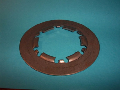

Scusate se mi intrometto nella discussione e vorrei fare una domanda visto il problema che ho con la frizone e un 75 dr e identico a quello di karburo pk vorrei sapere da yuri cos'è questo piattello bombato magari se posti una foto grazie

Inserito il - 15/05/2008 : 11:51:42  Mostra Profilo Invia a yuri76 un Messaggio Privato
Eccolo qui!
Dà più spazio ai dischi!
16,54 KB
E' praticamente doveroso usarlo sui 4 dischi! e poi costa 4 €!!!
