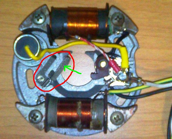

Sto cercando il motivo per cui mi si bruciano le candele...
...stavo trotterellando col mio vespino quando ha cominciato a fare uno strano cigolio dalla zona volano...che cos'è quello cerchiato in rosso? a cosa serve? questa non è la foto del mio statore ma è uguale...quando ho tolto il volano ho notato quell'aggeggino formato da una placchetta di rame coperta di quella sorta di isolamento di feltro, al contrario dello statore in foto il mio non ha più la parte in feltro e sfregava direttamente sul volano, stridendo...
57,62 KB
Può essere la causa del fatto che mi si bruciano le candele????
devo sostituirlo??? dove lo compro nuovo??
Grazie, ciao

quello cerchiato è il velcro che serve a pulire la parte fuoricentro che apre e chiude le puntine.Non c'entra niente con le candele che bruciano!

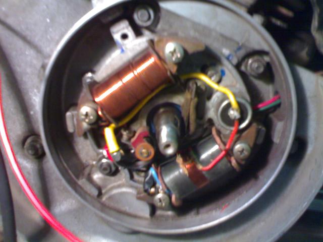

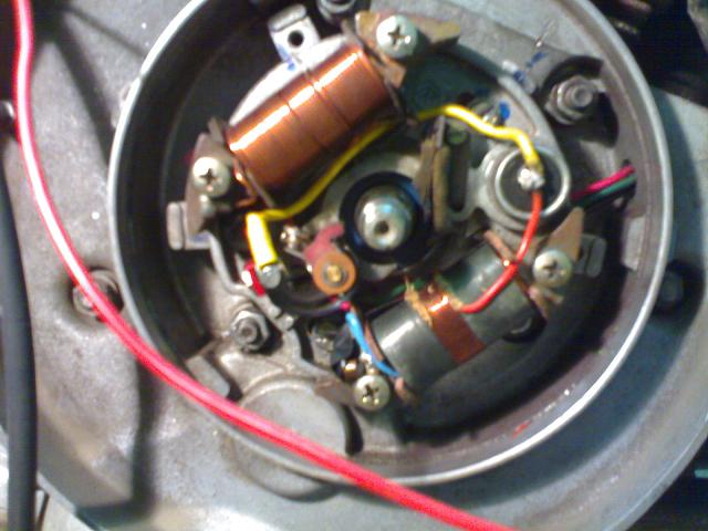

...è giusto così l'anticipo???
