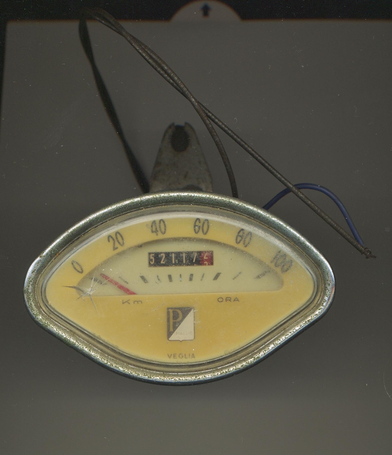

Ciao a tutti! oggi volevo dedicarmi allo sontaggio del contachilometri (VBB1T, quello a ventaglio) ma purtroppo non ho idea di come si smonti... qualcuno potrebbe aiutarmi?

Metti foto.
Comunque...,comincia con aprire DELICATAMENTE le alette che ci sono sotto alla cornice,togli la cornice,il vetrino e la guarnizione.
Poi MOLTO delicatamente togli l'aghetto e viene via anche il fondo.
Una volta fatto questo,sotto al contachilometri(parte inferiore dove entra il cordino per capirci) ci dovrebbero essere delle viti,svitale e il meccanismo del contachilometri si stacca dalla sua "scatola", troverai una piastrina metallica che tiene lo spillo che va all'aghetto con una molletta e attaccata sotto alla piastrina una campana cilindrica,smonta anche quella,troverai poi dei fermi a scatto che tengono le cifre,le sganci,azzeri,pulisci bene con prodotto non aggressivo e rimonti tutto ben pulito prima di dimenticarti come si rimonta tutto.
Vedrai che facendolo risulterà più facile di quello che sembra.
OPERAZIONI DA MEZZA GIORNATA...FAI PIANO E CON ATTENZIONE.

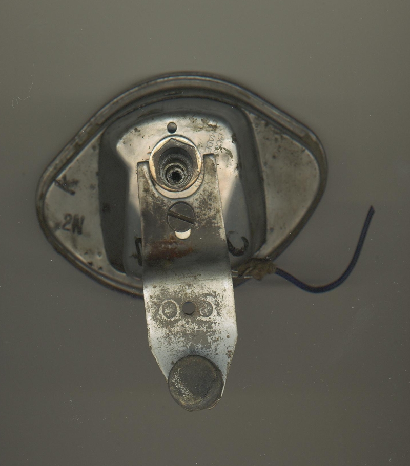

ecco le foto

segui ciò che ha scritto cicciospecial.La prima parte l'ho fatta anchio e concordo pienamente.La seconda la devo ancora fare.
Aggiornaci con le foto

ehm.... .... quali sarebbero le alette?

oh " Vespa " ho letto solo ora... ... ormai l'ho tolta la cornice... è un problema?
Inserito il - 13/05/2008 : 12:49:20  Mostra Profilo Invia a n/a (ex wyatt) un Messaggio Privato
o gesù! e adesso? perchè non si leva la lancetta??

Inserito il - 13/05/2008 : 13:51:49  Mostra Profilo Invia a n/a un Messaggio Privato
dietro dovrebbero esserci delle viti.Leggi le indicazioni di ciccio
Inserito il - 13/05/2008 : 14:03:00  Mostra Profilo Invia a n/a (ex wyatt) un Messaggio Privato
si le ho lette... ma non vedo viti!!

Inserito il - 13/05/2008 : 17:51:39  Mostra Profilo  Visita l'Homepage di tonysubwoofer  Clicca per vedere l'indirizzo MSN di tonysubwoofer Invia a tonysubwoofer un Messaggio Privato
la lancetta è inserita a pressione.
Inserito il - 13/05/2008 : 18:02:10  Mostra Profilo Invia a n/a (ex wyatt) un Messaggio Privato
mmh... allora facevo bene a tirare... boh ci metterò un po'più di forza... non pensavo fosse così ostica

Inserito il - 13/05/2008 : 18:30:58  Mostra Profilo Invia a n/a un Messaggio Privato
prova far leva da sotto usando le punte delle forbici,cerca di essere delicato,se rompi la lancetta sei fregato.

Inserito il - 13/05/2008 : 19:09:36  Mostra Profilo Invia a n/a (ex wyatt) un Messaggio Privato
si ho provato con le forbici... funziona funziona... però è sporco e vorrei portarlo a zero... inizialmente pensavo di tenerlocon il chilometraggio originale, però ho notato che il cavo era spezzato così ho cambiato idea... con il cavo spezzato la vespa potrebbeaver percorso anche 100000 km per quanto ne so...
Inserito il - 13/05/2008 : 20:18:08  Mostra Profilo Invia a n/a (ex wyatt) un Messaggio Privato
raga... datemi pure dello scemo ma qua non viene via niente...
