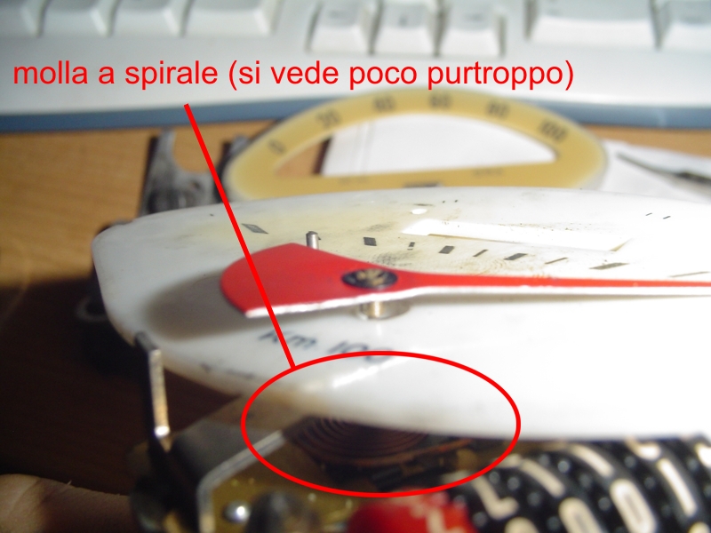

ho capito perchè non tornava indietro la lancetta... è rotta la molla a spirale... era spezzata proprio nella parte finale... sono totalmente fottuto... non la troverò mai quella molla

olcese! senno provo a chiedere qa qualcuno che conosco, ma il problema è che non ho mai avuto a che fare con vespe del tuo tipo, quindi non so di preciso di che molla tu stia parlando,,,se puoi metti una foto,,,

si ok hai ragione... per la discussione ci avevo pensato anch'io ma troppo tardi purtroppo... la molla si vede nell'ultima foto che ho messo... la riposto e la evidenzio... non le faccio adesso le foto perchè manca l'ultima parte e provando a metterla lasciandola un po' più corta non ha retto e si è sformata... ...

... subito pensavo di averla rotta io, per cui mi sono un pochino alterato... poi ho scoperto che era già rotta e allora lì è subentrata la rassegnazione...

mi dispiace ma non ci vedo niente,,,
cerca da qualche appassionato, siamo in tanti a genova...
