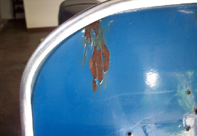

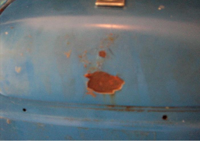

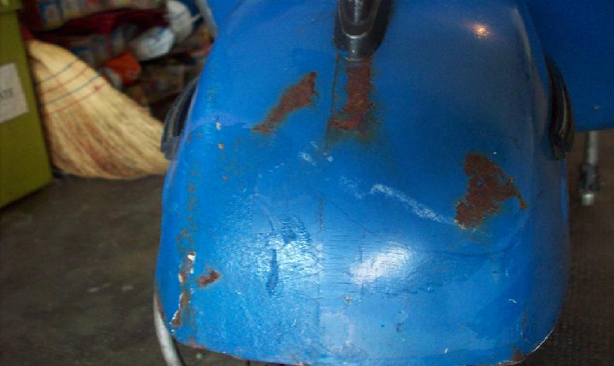

ciao a tutti volevo una vostra opinione su uno dei tanti problemini della mia GTR che sto rimettendo in piedi.questo riguarda dei punti di ruggine che vorrei togliere in attesa di una futura riverniciata totale(devo trovare qlcuno che mi faccia un prezzo stracciatissimo) intanto questa come la devo togliere secondo voi? grazie

ridimensiona le immagini che così sono illegibili!
Comunque a quanto vedo il parafango lo smonterei del tutto,sabbia,batti,stucca carteggia e vernicia.
Per le altre parti prova ad intervenire parzialmente ma non è un gran bel lavoro...però per un pò di tempo puoi andare avanti.ciao
Inserito il - 12/05/2008 : 16:04:02  Mostra Profilo Invia a et3jeans1976 un Messaggio Privato
occhio, qua non si tratta di "punti di ruggine", ma di bolle che sono esplose!!!!
Se cominci a grattare tutto intorno, vedrai che la ruggine ha già corso parecchio sotto la vernice.
l'unica maniera per bloccarla come dio vuole è sabbiarla in maniera completa.
Ogni altro metodo è solo un palliativo che a lingo termine aumenta il danno!!!
poi vedi tu.
Inserito il - 12/05/2008 : 16:04:52  Mostra Profilo  Visita l'Homepage di poeta  Clicca per vedere l'indirizzo MSN di poeta Invia a poeta un Messaggio Privato
Azzurro China anno 1973-4, carteggia con carta abrasiva da 500-480 ad acqua, quando andata via la ruggine e le schegge, RITOCCO a bomboletta o meglio a PENNELLO, sì, a pennello!
Quando essicato tutto per bene e dopo ovviamente un lavaggio a base di BENZINA (per sgrassare) ed ACQUA SAPONATA (per togliere la benzina)a ritocco effettuato, lucida il tutto con pasta abrasiva grana grande, botta di cera per carrozzeria e torna DECENTE, si chiama, RITOCCO CONSERVATIVO.

Nelle condizioni in cui è la vernice.............secondo il mio personalissimo punto di vista...butti tempo e soldi
Aspetta di avere i soldi e rifalla tutta
