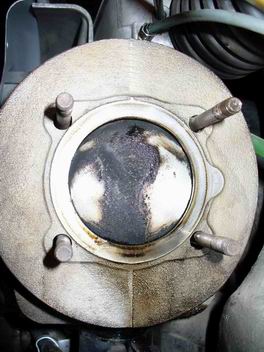

Dopo aver subito leggera scaldata e dopo consiglio vostro ho tolto il 102 e maggiorato il getto del max partendo dal
110 a scendere(facendo diverse prove) arrivando al 106.Ho notato che anche con il 106 ai 60-65km/h fa muro
e non sale di giri.
Dopo controllo colore candela(inizia ad aver comunque il colore nocciola) ho notato che c'era qualcosa di strano sul pistone.
Ho aperto la testa ed ho notato che aveva una strana forma lasciata dalla combustione.Prima di pulire ho fatto foto.
E' normale un segno del genere lasciato dalla combustione o dovrebbe essere omogeneo su tutta la superficie del
pistone?Sembra che le porzioni laterali(dove ci sono le luci laterali) non vengano interessate dalla combustione infatti sono lucenti.
Il pistone e' stato inserito correttamente con la freccia verso lo scarico.
Tale incrostazione si e' formata dopo circa 150-200km(con getto 106).Con i getti superiori avevo gia' provveduto prima a fare altre pulizie.
Potrebbe essere un anticipo non corretto con conseguente combustione anomala?(non da segni di scoppiettii)
Non mi sembra che mangi olio cambio e non fa fumate bianche.
Brevemente la configurazione e' la seguente:
-Cilindro rettificato con pistone e fasce nuove (p150x) ora ha circa 800km all'attivo
-miscela olio sintetico TTS 2%
-candela ngk B8HS (dovrebbe essere fredda e consigliata da un mecc)
-anticipo posizionato sul segno di fabbrica
-chiusura dadi testa incrociati e a coppia 15nm
-scarico sito nuovo
-puntine e cond nuovi con apertura contatto tarato
Magari se avete voglia date un'occhiata alle foto.
(Ora sto' testando il getto 105 ma devo fare ancora un po di km.)
Secondo voi cosa potrebbe essere?
Un'altra domanda:e' vero che i getti 103 e 104 non esistono?

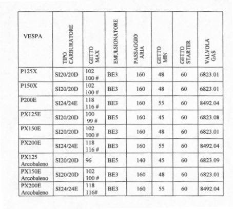

i getti esistono per tutte le misure, quindi anche per il 103 e 104. Più che altro non sei un po' altino con il max a 110?? il PX150 mi pare monti il 102..Ti allego una tabella con i getti orginali, guarda quelli per il tuo modello..Per quanto riguarda la combustione anomala non saprei..è parecchio strano perchè l'incrostazione dovrebbe essere uniforme su tutto il pistone..Io porterei tutto alle condizioni originali , sia getti che candela e magari una controllata all'anticipo. La candela tra l'altro (B8HS) mi pare un po' troppo..io andrei sulla B7HS ma il manuale Piaggio mi pare indichi addirittura la B6HS..Anzichè NGK prova un'equivalente (Bosch, Denso, Champion), le NGK talvolta hanno dato dei problemi

penso che le macchie pulite dono dovute alla benzina che entra nei travasi e lava il pistone
probabilmente l'olio sintetico non lascia molte incrostazioni e la benzina le riesce a pulire

Ho montato getti superiori xche ho grippato con il suo originale 102.
Ora sono sul 105 ed ho un po di timore a scendere.La candela ho montato la 8 x raffreddare meglio, ma montero una 7.
Il problema potrebbe essere un anticipo non sufficiente che non permette una combustione completa se non quella vicino all'accensione della candela.
Stasera provero a dargli piu' anticipo.
ciao e grazie

no non è l'anticipo.brucerebbe tutta la benzina lo stesso
se anticipi troppo scaldi e puoi anche bucare il pistone

la testata sfiata,,,
perdita di compressione,,falla piellare e montala con un pò di pasta nera di marca HURT

Inserito il - 14/05/2008 : 08:38:10  Mostra Profilo Invia a n/a un Messaggio Privato
Potrebbe essere un motivo.
Tra testa e cilindro c'e' un leggero trafilamento d'olio magari potrebbe essere quello anche se leggendo nei vari post mi sembra che sia normale se non e'eccessivo.
Che prova potrei fare per verificare la compressione?

Inserito il - 14/05/2008 : 13:21:01  Mostra Profilo Invia a hki un Messaggio Privato
il trafilamento di cui parli ce l'ha anche il mio ma è davvero minimo e non credo possa comportare una combustione simile, da me il pistone è nero omogeneo..... Stesso discorso vale per la compressione..se c'è un leggero sfiato dalla testa qualcosa perde, ma credo sia davvero un piccolissima %, quindi ripeto, se il tuo trafilamento no è a livello pozza d'olio al mattino io non mi preoccuperrei.

Allora per adesso ho cambiato la candela passando alla ngk B7HS ma non ho avuto grandi miglioramenti.
Avrei piacere di montare dei getti piu bassi(103 e 104) per testarli ma non li trovo.
Al limite provo a rimontare il suo 102 e faccio un po di km magari tenendomi sotto i 65km/h (velocita a cui ho subito il primo grippaggio) e poi guardo.
Adesso con il 105 sono arrivato ai 75 ma andava ancora con parecchie vibrazioni pero' tra i 60 e 67-68. E' cosi anche per voi?
Fine settimana la porto da un mio amico che ha piu esperienza e secondo lui le cause possono essere:
-Candela sbagliata
-anticipo non corretto
-carburazione non corretta
Tranquilli che vi terro' aggiornati
