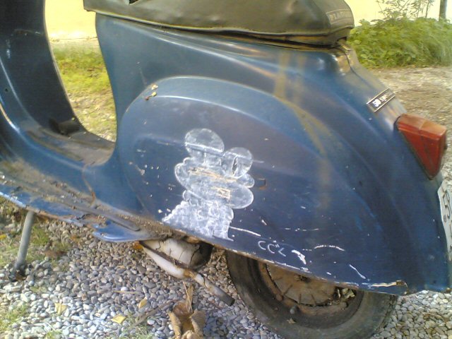

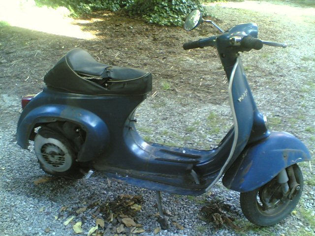

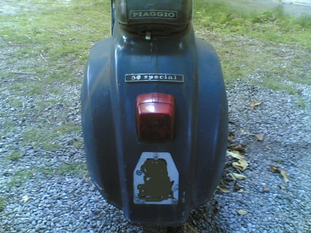

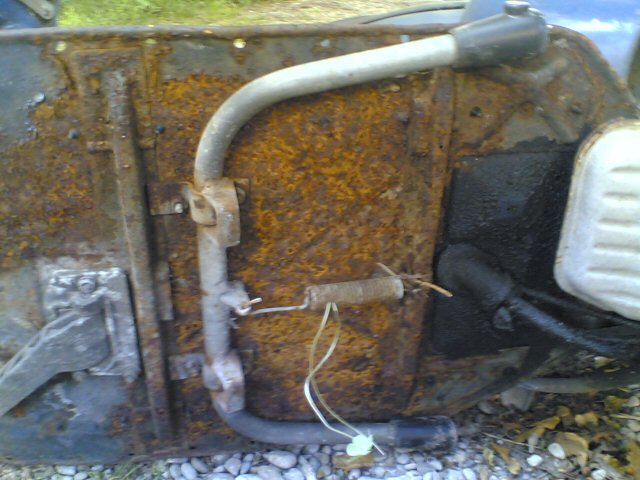

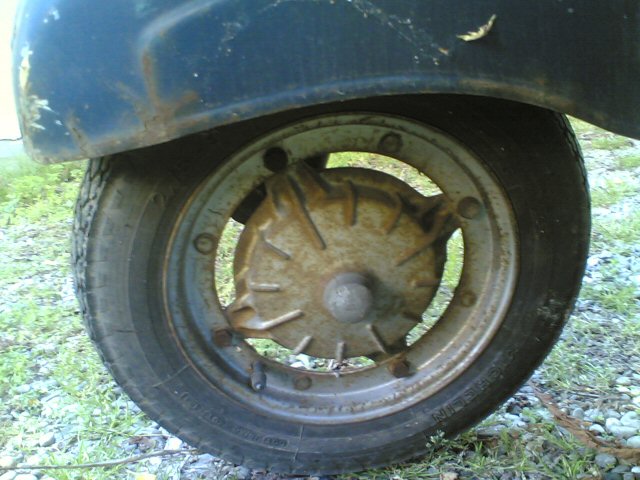

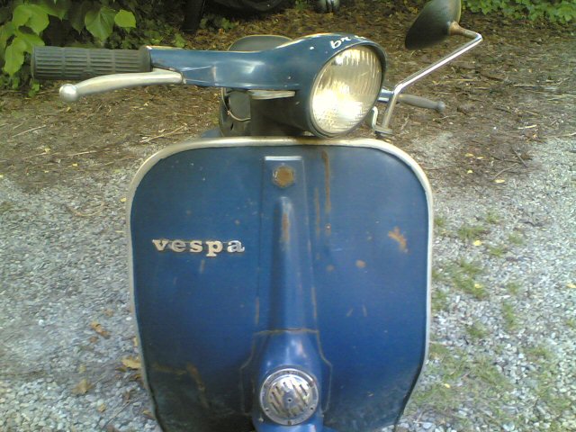

salve a tutti ho trovato questa vespa che come c'è scritto nel titolo è una 50 r dell'82.. (numero di telaio V5A1T 937081 correggetemi se sbaglio).. il venditore è un po' indeciso però conoscendolo dovrei riuscire a spuntare un buon prezzo.. è targata ma senza libretto ed è ferma li da 5 anni.. la cosa buona è che mi sembra completamente originale tranne che per le targhette.. comunque giudicate voi e ditemi se mi conviene prenderla o lasciar perdere..

da quello che vedo la vespa non è poi male... ovvio il problema piu grosso sono le pedane! hanno un po di buchi e crepe.. se riesci affidati a un buon saldatore e fagli mettere delle pezze che poi provvederà a levigare.. am è un po un lavoro del ca..o
l'ideale è comprare il lamierato pedane per smallframe e farglielo saldare dopo aver tolto le vecchie pedane ovviamente..
in generale non è troppo malmessa ...la targhetta ant vespa è ok x il modello e l'anno quella dietro ovviamente è da levare xk centra ben poco.
secondo il mio modesto parere( contando che è senza librettino )
se marciante e con imp.elettrico funzionante max 380 euro
se nn funziante o da rivedere a liv di motore max 250 euro
e con imp.luci non da fare
io offrirei meno perchè se è una persona che non gli interessa puoi abbassare il costo.. solo per il fatto pedana non so se mi cimenterei...ma tenterei perchè hai davvero un vespetto con molti pezzi solo da pulire.. cambia sella aggiusta pedane e revisione generale sono gli interventi piu costosi assieme alla verniciatura

cmq se la vuoi restaurare al meglio, dovrai risaldare le pedane e comprare molti ricambi...come ad esempio:
-targhetta posteriore "vespa 50" lineare
-cerchi nuovi (che in teoria deovrebbero essere quelli pieni, non come i tuoi che sono quelli x la special...ma mi potrei sbagliare...)
-cornice cromata del faro (mi sembra di intravedere la cornice del clacson cromata...in quel caso dovrebbe essere un modello L "lusso")
-listelli per la pedana in gomma
-logo Piaggio sopra il nasello

guarda sui ricambi in realtà la lista si potrebbe abbreviare visto che cerchi e cornice sono i suoi.. ma vabbè quelli sono dettagli.. in effetti quello che mi spavenata di più sono sabbiatura e verniciatura.. ma quelli li farò in un secondo tempo.. non ho frettissima di restaurarla e per ora rifarei solo il motore che lo farei da solo con poca spesa (guarnizioni paraoli e compagnia bella alla fine hanno prezzi affrontabili..

i cerchi sono i suoi, io cmq pulirei anche subito le pedane
