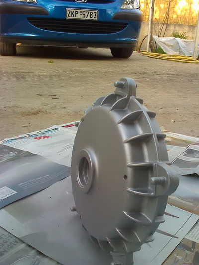

grazie risolto...dopo aver stortato pure la chiave facendo leva col tubo...come vi sembra lo volevo tingere
60 Messaggi
Inserito il - 10/05/2008 : 21:29:29  Mostra Profilo Invia a n/a un Messaggio Privato
eee ecco

60 Messaggi
Inserito il - 11/05/2008 : 11:24:50  Mostra Profilo Invia a n/a un Messaggio Privato
Salve compagni...dunque l'ho tinto poiche' ho comprato la vespa usata e l'ex proprietario aveva tinto pure i copritamburi in tinta carozzeria...e a me non mi piacevano per niente...
dunque la procedura e' stata semplice 1) carteggiato 2)primer 3)bomboletta sprey...e prontoooo..mi manca quello davanti da tingere.
