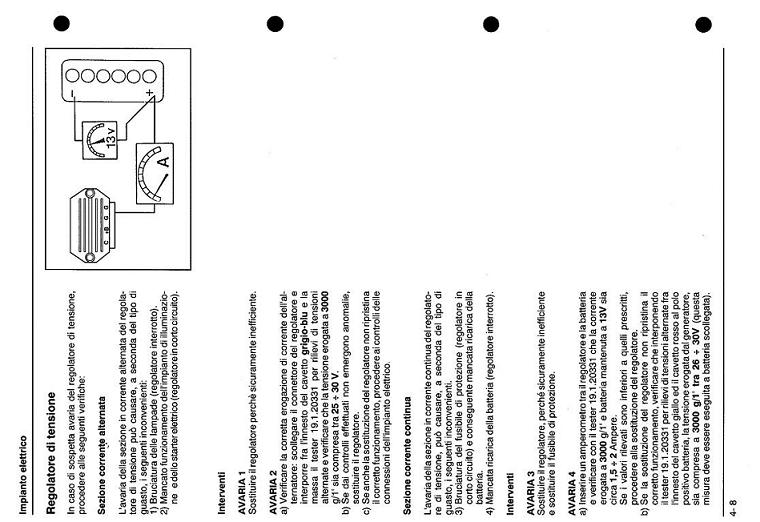

Inserito il - 13/05/2008 : 13:39:47  Mostra Profilo Invia a n/a un Messaggio Privato
in ogni caso ti poso questo, sperando possa essere utile....
