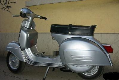

Ragazzi ciao!
ho dei consigli da chiedervi su questa vespa perchè per me è buio completo.. mi sono già letto altri topic su questo modello ma a dire il vero non mi soddisfano!!
Nel fine settimana se tutto va bene vado a vederla (poi posterò + foto).
La vespa è del '76 chiaro di luna, documenti radiati, dicono chè è stata restaurata..non sono esperto ma vedendola così qualcosa non mi torna..
Voglio sapere, cosa devo controllare oltre ai soliti documenti, in particolare di questa vespa?
Il motore comè? (io non ho mai guidato 125, solo 200) "come gira"?che erogazione ha?
la carrozzeria? punti deboli?
so che poeta e ratman le conoscono molto bene.... spero mi darete una mano.. anche gli altri sia bene inteso.. ;-)
gerazie mille
che modello ragazzi...è l'unica 125 che mi fa veramente impazzire!!!

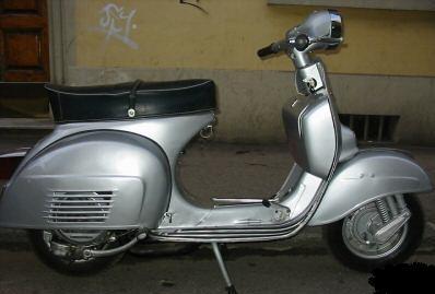

Sembra Ok, tutto torna almeno a giudicare dalle FOTo telaio VNL3T motore VNL3M il pedale freno è troppo alto e manca del gommino sul cavo, indice che chi ha rimontato non era proprio un perfezionista, dunque....
avrai anche altri difettucci che una foto non può svelare, tipo forcella di poco lasca e ciondolante cavi non perfetti....e altre piccolezze, ma è BELLA e se Targata Roma non mi meraviglierei....molte delle t.s. sono Romane e Genovesi, misteri e dicerie tra Vespisti, ma vere....
L'erogazione di una t.s., è di molto pulita e fluida, questa 125 tre travasi monta lo stesso motore a puntine delle prima serie PX dal 77 al 1981, con carburatore 20-20, dichiarata per oltre 90 Km/h li raggiunge con facilità ed un allungo progressivo e silenzioso privo di indecisioni, al contrario delle 200 che sono eternamente grasse se ci si circola ad andatura bassa, la t.s. ha sempre una ottima ripresa e un funzionamento regolare anche in basso, ben più veloce della precedente GTr (solo modelli precedenti il 1974) si distingue per il telaio tipo RALLY con ruota scorta laterale e bauletto portaoggetti retroscudo, in verità la t.s. è L'ultima VETERANA di casa Piaggio in serie di molto ridotta rispetto alle larghe produzioni anni 60 tipo VNB e VBB, dunque Vespa di pregio.
Aggiungo ammo ant con fodero in plastica, dal 76 coperchio scatola filtro aria grigio scuro 730 come piattello ganasce post, dado volano 17mm con tappo centrale, esiset la coppia di serrature ZADI a chiave unica, una comodità, il tettuccio sui modelli successivi il 1975 è sempre in plastica grigia grezzo e non verniciato qualunque sia la colorazione, colorazioni 1976 CHIARO LUNA E BIANCOSPINO, si narra di t.s. BLU MARINE, ma sono LEGGENDE solo la Sprint veloce era BLU solo lei nelle ultime versioni del 77 e la Gtr del 70-71 ma non era il MARINE....
Questa in foto è bella, a che prezzo?
Sapessi quanto ne ho cercata una!
Ora la ho in garage tutta smontata, una MALEDETTA t.s. targata Roma 36....non è più bella di altre, ma certo l'ho desiderata a lungo!
Un giorno la RESTAURERO'....
Per ora mi basta sapere che è qui con targa e documenti.

aggiungo solo che il TS ha il tappetino centrale e non le due liste in alluminio come in foto.

hey ragazzi ecco che cosa aveva di strano questa vespa che non mi quadrava tanto..
queste foto le avevo già vista in giro sul web da un po di tempo...
ho fatto una semplice ricerca su google, questa vespa mi è uscita in vendita anche a roma (datato 2006) in lombardia e anche marche o giù di li.. BELLA TRUFFA!!!
per questo motivo dopo che gli ho scritto per andara a vederla hanno ritirato l'annuncio..altro che venduta.... MALEDETTI ********!! la mia ricerca della fantastica TS continua.

Quelle foto si riferiscono ad un annuncio truffa di ebay, infatti quella vespa è stata venduta da almeno 10 venditori ebay tutti appena iscritti e con feedbck pari a 0. è una INSERZIONE TRUFFA!!!

Aggiungo che la pedana centrale dev'essere tuta in gomma, quella ha i listelli e le strisce pedana...un sacrilegio, solo per quello almeno 300 € in meno! Questo a parte la truffa, ma se ti dovesse ricapitare un sacrilegio simile vai a vedere la Vespa solo per dare un calcio nelle palle al "restauratore"
