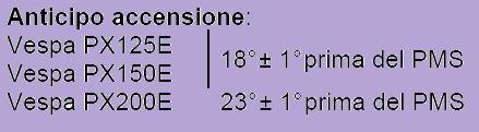

Se può essere d'aiuto, l'anticipo a seconda delle cilindrate originali, dovrebbe essere (come da libretto):
13,42 KB
invece per i gradi del nuovo gt, dovrebbero esserci delle istruzioni all'interno della confezine Polini.

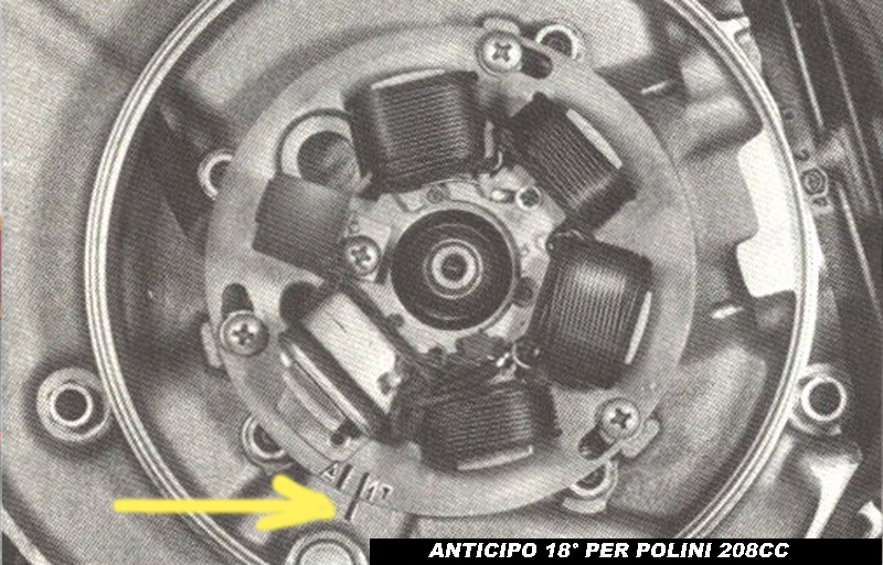

se hai raccordato tutto a dovere e anticipato l'albero
e hai fatto la giusta carburazione
l'anticipo acensione che ti consiglio è questo:
un postecipo a 18°
360,77 KB

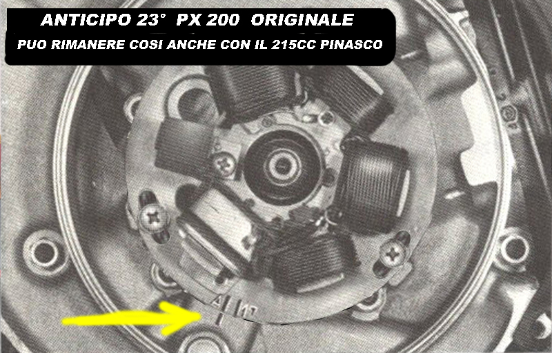

se avresti montato un 215 PINASCO in alluminio l'anticipo poteva rimanere sui 23°
355,77 KB
