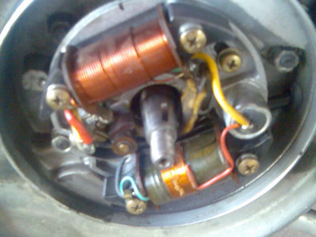

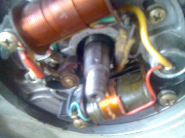

oggi ho smontato il volano...volevo anticipare l'albero...
ho usato pistola ad aria compressa ed estrattore...(come mi avevano consigliato alcuni utenti del forum)....quindi credo di non aver rotto niente...ma quando sono andato rimontare il volano...la vespa non ne vuol sapere di ripartire.......
cosa può essere???o meglio..dove ho sbagliato???

allora...
1- ho tolto il dado del volano con la pistola ad aria compressa
2- con l'apposito estrattore ho estratto il volano
3- ho fatto un segno sullo statore per ricordarmi il punto originale
4- ho svitato appena le 3 viti che fissano lo statore
5- ho ruotato in senso orario di 3 millimetri lo statore
6- ho riavvitato le viti
7- ho rimontato il volano
8- ho stretto il dado con la pistola ad aria compressa..
non vorrei aver sbagliato qualcosa nel rimontare il volano..
io l'ho messo su cosi come mi è venuto...mica per caso c'è un verso particolare?????ù
grazie dell'aiuto....

Inserito il - 07/05/2008 : 07:42:58  Mostra Profilo Invia a yuri76 un Messaggio Privato
Cambiale... costano una miseria, le trovi ovunque e le cambi in 5 minuti... credimi!
Per sapere se hai rovinato qualcosa devi togliere il volano... cmq dubito che sia danneggiato qualcosa.
Caso mai posta le foto!
Ciao!!!

ok...fatta............
ce l'ho fatta a farla ripartire.....
però ho riportato anche l'anticipo al'originale...
l'errore mi sa che era nella mezzaluna....credo che non infilassi il volano correttamente nella mezzaluna...
oggi ho riprovato...
e ce l'ho fatta....
va come prima..
però non avevo tempo di rismontare tutto e regolare l'anticipo di nuovo...cosi lo farò nei prossimi giorni...però questa cosa del pistone che deve essere al punto morto superiore non la sapevo...è necessario?? a me mi sembrava di aver letto che bastava ruotare in senso orario di 3- 4 mm e tutto li....
come doveri fare di preciso???
dato che riaprirò il volano... le puntine mi consigliate di cambiarle ugualmente anche se funzionano ancora????
posto le foto come mi avevi chiesto..
41,9 KB
78,35 KB
