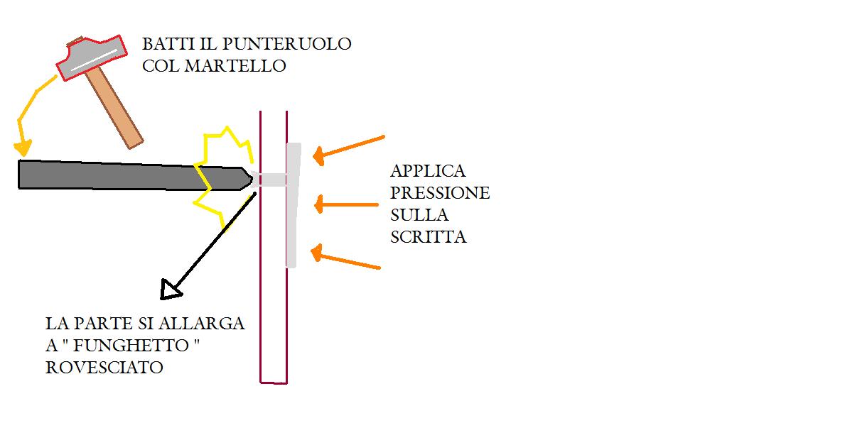

scusate, ho due domandine:
1. come si riattaccano le scritte di una 50 L al telaio? la scritta dietro ha diversi bastoncini..ci serve un fermo apposito?
2. ho la scritta posteriore cromata (così me l'hanno data) mentre quelaa anteriore è color alluminio..devono essere diverse? e se si va bene l'ordine come ce l'ho io? se volessi rifare la scritta posteriore con che dovrei verniciarla? grassie a tuttis

per quanto riguarda i colori delle scritte non saprei.....
per fissarle ci sono gli appositi fermi reperibili in un qualsiasi centro piaggio... ma non tengono una cicca .. all'anteriore mi è saltata via tre giorni dopo
il metodo migliore resta per me ribatterle.. usi un appositi ribattini o piu semplicemente ti procuri un punteruolo o simile in ferro lo appoggi al bastoncino di fissaggio targhetta e batti con martello...meglio se lavori in 2 uno tiene la targhetta e l'altro la ribatte.... almeno io le ho montate così e ora non si staccano piu manco a strapparle

TI HO FATTO UNO SCHIZZO
46,02 KB
SI SONO APPLICATE BENISSIMO SE QUALCUN ALTRO HA ALTRI METODI O RITIEE CHE QUESTO SIA SBAGLIATO ME LO FACCIA SAPERE
GRAZIEEEEEEEEE

grazie, sei stato chiarissimo e gentilissimo! penso proprio che farò come mi hai illustrato! a presto
la vespa ti rende uno spensierato figlio del vento!!!
Inserito il - 07/05/2008 : 12:02:14  Mostra Profilo Invia a n/a (ex wyatt) un Messaggio Privato
io ho fatto esattamente come ha detto vespaislife ed è venuto perfetto... dalla mia avevo anche un punteruolo fatto apposta per cui ci ho messo 30 secondi o giù di lì ... comunque credo che con qualsiasi punteruolo tu ce la faccia

Inserito il - 07/05/2008 : 12:56:29  Mostra Profilo Invia a n/a un Messaggio Privato
si però la scritta devi tenerla con qualcosa di tenace, per esempio un blocchetto di acciaio, non a mano!

Inserito il - 07/05/2008 : 13:19:01  Mostra Profilo Invia a n/a un Messaggio Privato
pinotto, la mia mano può essere 'fero' o può essere 'piuma'..scherzo..si ci metterò qualcosa da riscontro bella duretta! grazie
