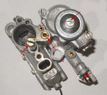

con il 26/26 un 177 polini ben raccordato come getto max deve montare il 122 o il 125
e la vite flusso deve essere appena svitata di due giri

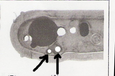

però il filtro deve subire una piccola modifica,per una buona carburazione devi fare due buchi in corispondenza dei getti del min e del max un buco da 3mm ed uno da 5mm
ecco la foto come esempio

cmq penso che stiamo parlando del carburatore 26/26SI tipo originale??
116,12 KB
