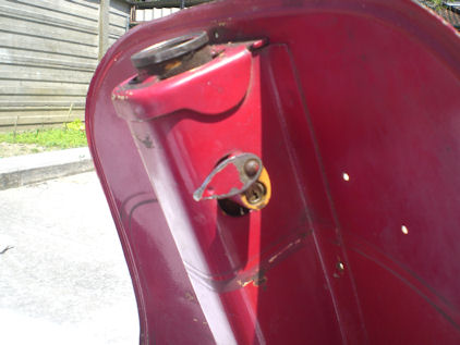

Salve a tutti voi vespisti...prima o poi è capitato a tutti di trattare una carrozzeria con troppi buchi immagino ; non so più dove sbattere la testa visto che dello stucco non mi fido per nulla...mi da l'idea di qualcosa che alla terza buca cede e lascia il buco sulla carrozzeria...chi può darmi consigli e dirmi se è lontanamente possibile saldare??? grz a tutti!!

Dipende dalla dimensione dei buchi.........se riesci a postare delle foto, posso essere più preciso
Uno stucco molto valido è quello caricato con polvere di metallo, è uno stucco poliestere che dopo una mezzoretta può essere anche filettato
Lo si trova con scaglie più grosse o più piccole a seconda delle varie necessità
Un'altra soluzione è la stagnatura
Se vuoi maggiori informazioni..........chiedi senza problemi

ok...grz della disponibilità....i buchi sono tutti pressapoco così:

Per buchi del genere, in questa posizione, io opterei per chiuderli con una saldatura a filo continuo o a cannello, poi una molata per togliere l'eccedenza di materiale

E' il mio lavoro, mi piace farlo bene e mi piace aiutare chi non è esperto in materia, a non sbagliare.
Un carrozziere non ha problemi a saldartela, così come un fabbro
Se trovi chi salda a cannello va benissimo, così come a filo continuo o anche ad elettrodo, l'importante è chiudere il buco con del metallo che diventa tutt'uno con il lamierato

| fermo! quelli sono i buchi delle scritte! che vespa è? |

vespa 50 R sisi...era solo un esempio poderosa..nn ti preoccupare...so che buchi tappare!!! grz comunque...LEOLINO...allora se ti contatto via postaelettronica non ti dispiace vero? a me farebbe gran piacere perchè sto imparando piano piano a fare le cose da me! grz |

esatto l'unico da chiudere è quello sotto. filo continuo e non elettrodo |

Inserito il - 06/05/2008 : 12:49:23
Se non hai la filo continuo, con l'elettrodo lo chiudi senza problemi |

si però con l'elettrodo è più difficile perchè se non sei bravo ad impostare la giusta potenza alla saldatrice lo sciogli la vespa!
io preferisco 100 volte il cannello rispetto all'elettrido! anche la saldatura viene più pulita! |
Si presume che vada a farsi fare la saldatura da un carrozziere o da un fabbro
Anche con il cannello, se non sai usarlo fai dei disastri

| si...ora si tratta di trovare uno bravo che mi faccia il lavoro...LEOLINO? quanti soldi chiederesti per saldare una quindicina di buchi? (senza sabbiare che lo dovrebbe fare uno di conoscenza)? e poi quanto costa il primer? grz |

| ma se fai con il bicomponente in acciaio non è uno stucco, quando si secca diventa ferro, io l'ho usato e regge bene non da problemi costo 5 euro |
Dipende che buchi sono...............se è una bella ragazza glielo faccio gratis
Se mi portano la scocca e mi chiedono di chiudergli una quindicina di buchi come quelli visti in foto, posso chiedergli 10 euro
All'ingrosso come lo prendo io direttamente dalla ditta produttrice 8.95 + iva al kilo il primer e 17,15 + iva al kilo il catalizzatore
Comprato al dettaglio cioè in confezioni da kilo, un primer di qualità sei a cavallo dei 50 euro, dipende un poco dai ricarichi del negoziante, però si gira intorno a queste cifre
