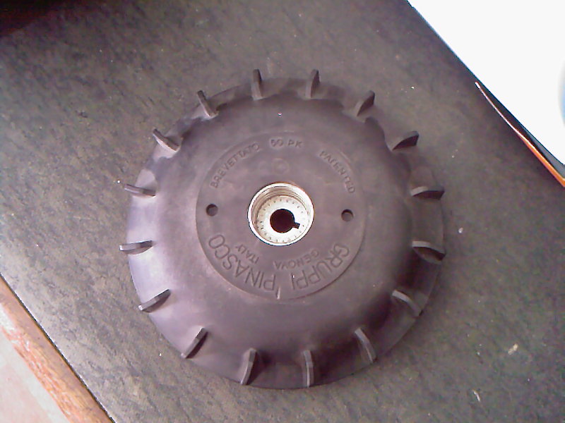

Ciao a tutti.. ieri da un ricambista ho visto il cartello fuori tutto e ho detto bah... ci entro vediamo ke cè...
ho trovato questo
80,91 KB
Come si vede dalla foto sopra cè scritto pk50
ora mi kiedevo x non fare un acquisto errato...
ci monta sulla mia erre?? ho notato ke poi ha il cono molto piccolo... sara' stata una mia impressione...aspetto impaziente risposte certe...

fatti dare dal ricambista l'albero della 50 Special qualunque marca e accostalo....se è come penso quel volano PINASCO (benedetta Pinasco) allegerito, potrebbe montare su Special ma non sono certo...

sono diversi sia di cono sia per elettronica/puntine

...e quindi posso montarlo o no??
qualcuno ke l ha avuto su una special lo riconosce??

ti prego fà foto e chiedi prezzi, se ne ha altri di questi volani pinasco, subito!!! ma anche originali piaggio chiedi per favore!!!
comunque dovrebbe essere per pk cono 19 a vederlo così perchè quelli cono 20 ci dovrebbe essere scritto PK XL
facce sapè
comunque devi montarlo con statore elettronico 4 poli per pk che va bene anche su special e ha uscita apposita 6v che ha lo stesso wattaggio per special (ce l'ho su anche io)

quindi sullo statore a puntine non ci va...ufff ora devo vedere se ha anke uno statore elettronico a 4 poli... mi serve anke il regolatore giusto se no niente luci...uff ,mi ispirava il volano pinasco è leggerissimo io ho quello da 2,2 kg

...ho letto vecchie discussioni e credo proprio ke abbandono l idea.. non ci sono solo pregi ma molti difetti a partire dal minor raffreddamento ke già non m va e poi perde in salita e a lungo andare si mangia i cuscinetti... quasi quasi se brunoet3 passa di qua gli kiedo se puo alleggerire il mio... con una bella bilanciatina...
