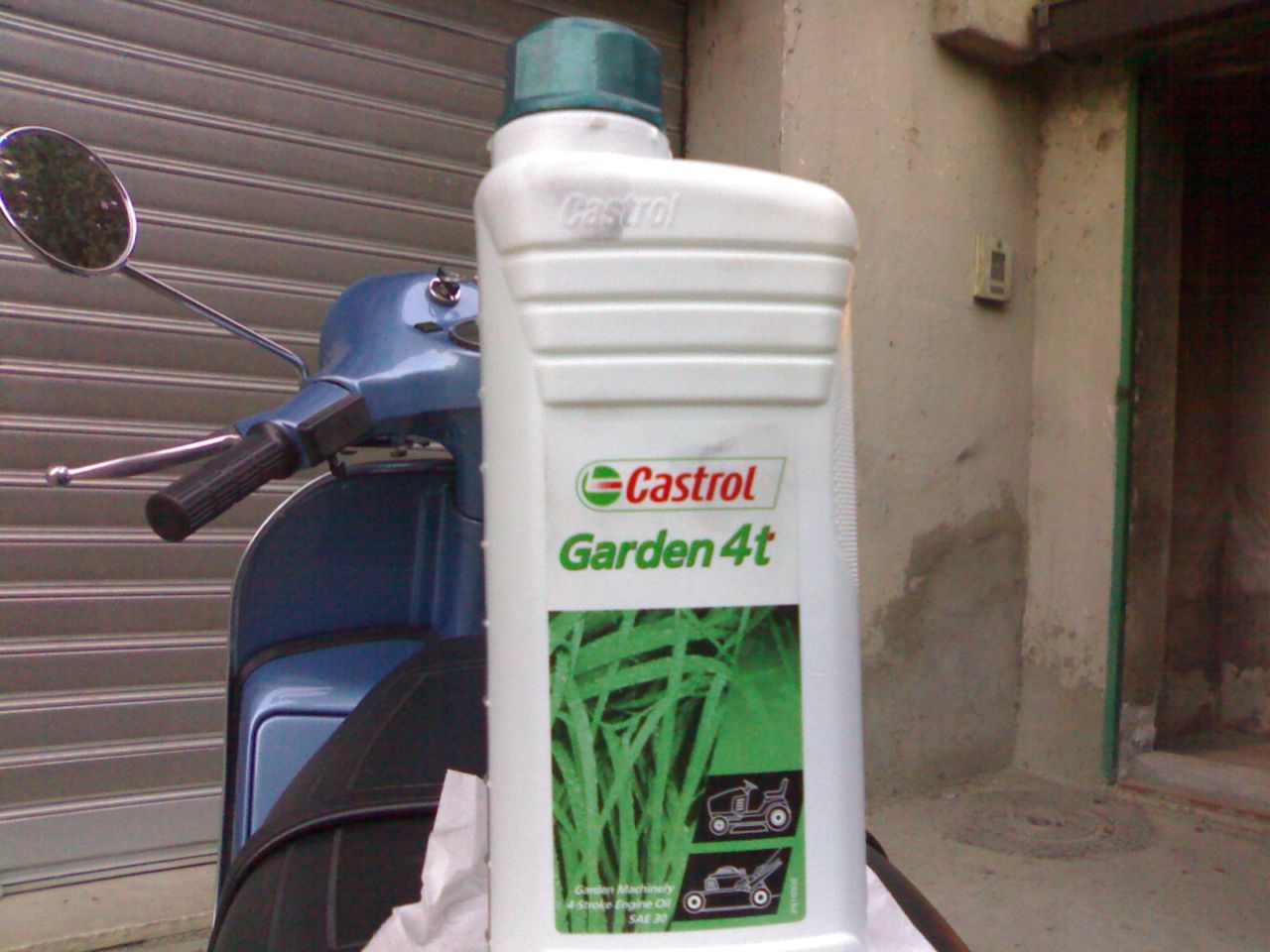

questo è il migliore,siete d'accordo?
152,51 KB
152,51 KB
4 t sta per 4 tempi?
Un qualunque buon vecchio olio minerale per 2 tempi...quello di quella marca li va benone...

10/40 per gli originali,
SAe 30 pei i medio preparati,
e 80/90W per i piu spinti!!

Questo è ottimo!
a proposito potresti procurarmene almeno 3 litri? qui non riesco a trovarlo!

io ormai uso 80W90 dappertutto, a volte più o meno miscelato a oliacci da miscela che si trovano per pochi euro ai supermercati

sae 30 per motofalciatrici va ok prima con il bardhal 4t 15w50 slittava da morire, mai più!

io uso un sae 30 con configurazione originalissima, sbaglio?

no va benissimo le large digeriscono tutti i tipi di olio...puo metterci anche l'olio di oliva e va bene sn le small ke fanno capricci

il fatto è che utilizzando un'olio troppo denso su un motore dove il cambio gira poco, non è un bene....
per fattori di fluidodinamica...
ecco perche sarebbe meglio un'olio piu fluido!!
mentre su motori spinti,per forza di cose ci vuole un'olio bello denso tipo l'80/90W,
sia per lubrificare e raffreddare meglio frizione e cambio!!!
pensate ad un'ingranaggio che fa 1.000 giri, e uno che ne fa 4.000,
secondo voi su quello che gira a 4.000 perche ci vorrà un'olio piu denso???
