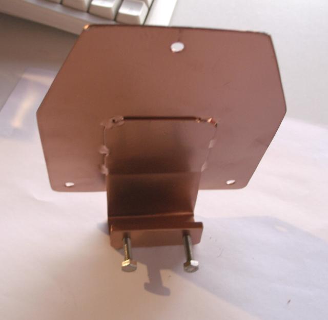

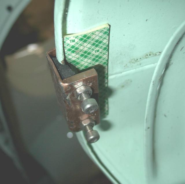

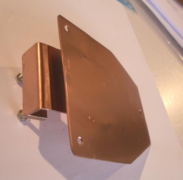

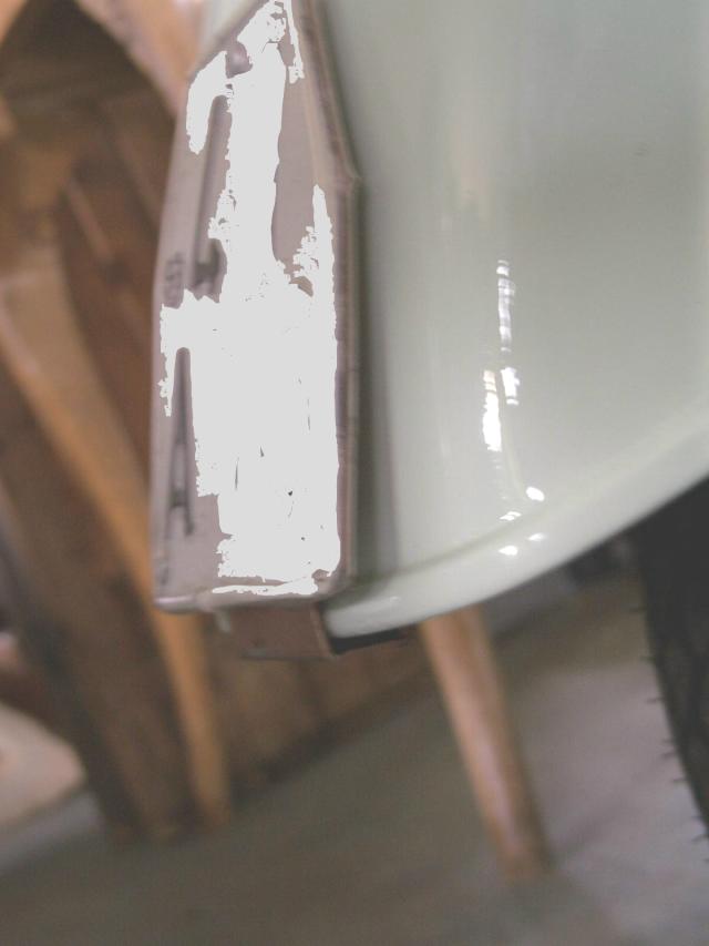

Vi faccio vedere come ho attaccato la targa senza bucare il telaio...
é passabile secondo voi?

grande!!! mi piace!!

ingegnoso...

geniale, ma va anche bene il portatarga incollato con il silicone, tiene molto bene, c'è l'ho io!!!

te lo copio alla grande!!! meno male che ancora non avevo bucato il telaio!!! optimus! ciao

non buchi il telaio però fai due fori non proprio piccoli sul rinforzo del telaio!
mica mi piace tanto onestamente!

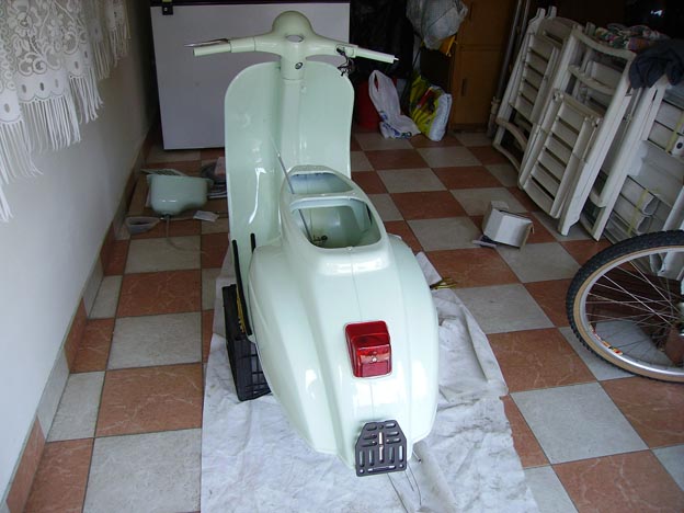

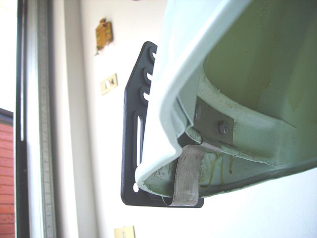

io ho adottato questa soluzione senza bucare nulla

Bellissimo davvero, complimenti per l'ingegno!! 30 e lode!!

Della serie: Mac Giver!

belli entrambi, forse il secondo meglio, cosi' eviti i 2 buchi.
io metterei due striscette di feltro a strap

stai attento che se qualcuno ti urta un po,la targa si fa a pezzi!
