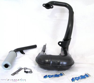

Ciao ragazzi!! ho bisogno di un consiglio, sulla mia vespa voglio mettere il 102 polini e la campana 24/72! però nn sò se mettere la frizione a 3 o 4 dischi, prima con il 75cc avevo una 4 dischi con molla rinforzata, però nn staccava mai bene bene rimaneva sempre in tensione!! nonostante le 1000 fasature ke ho provato a fare!! e ora nn vorrei ke si verificasse la stessa cosa!! quindi cosa mi consigliate!! va bene se metto 3 dischi con la molla del 125? di carburo ho il 19 (per ora, poi quando sarà tt montato vedrò) e la marmitta polini a espansione!!

p.s
Ma mi sà ke sta marma qua ce l'ho solo io perchè nn ho mai visto nessuno ke l'ha montata!
