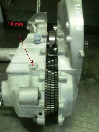

allora, prima di tutto lascia stare quella spinetta per il momento!!
dopo vedremo il da farsi!!!
per ora per levare la campana devi solo svitare questa vite con la 14 fissa!
19,24 KB
questo serve per dare gioco alla forcellina del cambio!
ora con una mazzetta in gomma o in ferro con il dado sul filetto del millerighe,
batti e fai uscire il gruppo cambio completo!
cioè i 4 ingranaggi,l'albero cambio e crociera!!
sfilato fuori tutto ricorda di segnare il verso degli ingranaggi prima di togliere i segger e sfilare gli ingranaggi!!
poi per la spinetta,
basterà scaldare su fiamma per 5/10 minuti e la spinetta se ne verrà fuori senza nemmeno battere!!
ricorda che battendo sulla spinetta per troppe volte e con troppa forza,
vai sicuramente a stortare l'alberino della forcella del cambio!!
quindi prima scalda bene bene e poi sfila la spinetta nel senso giusto!!
chiaro???

WE ciao Bruno!! ok ci sono riuscito però!! la spinetta ho provato a scaldarla ma nulla.... alla fine ho dovuto bucarla era grippata!! e nn volevo prendere a martellare l'alberino!! ho tirato giù tt almeno cambio anke l'OR ke ara oramai piatta!! ora ogni parte del motore è completamente smontato!! ciao ciao!! magari avrò bisogno di qualche altra informazione quando rimonterò il tt!! cia cia cia ciao

la spinetta la dovevi scaldare di piu però....
