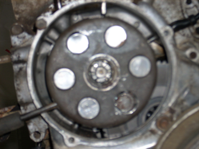

Iniziando il restauro del motore della mia vnb2t del 62, iniziano anche le domande:
1. Come si fa per togliere la vita centrale, senza uno strumento particolare?
154,7 KB
2. Per togliere il volano invece come si fa? senve una chiave particolare? grazie mille

il volano viene via da solo sempre se tu nn hai tolto il segeer, per il dado a castello devi piegare le alette della rondella che avvolge il dado e poi con uno scalpellino svitare il dado.
Ti consiglio di comprare la chiave apposita e andare da un meccanico che con la pistola pneumatica nn fai danno e ci stai due secondi.

Ok, questa chiave per svitare il dado ha un nome particolare? Ha un nome questa chiave? il dado inoltre si svita sempre in senso antiorario?

Vai da un meccanico di motorini e moto e te la toglie in due secondi... altrimenti rischi di rovinare il dado e far danni. Comunque a mia saputa la chiave non ha un nome particolare.

Una volta smontato con quale prodotto si pulisce internamente il motore?!

Benzina,petrolio,acido,diluente e prodotti chimici in genere...,io ho usato anche un pulitore per cerchi in lega...,ma prima smonta tutto,cuscinetti,paraolii e quant'altro c'č montato su quei carter
E facci vedere le foto...
