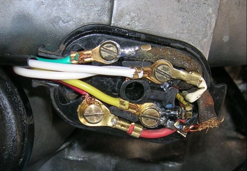

ho un problema con la mia VNB1T ho finito tutto ma l'impianto elettrico non FUNZIONA: lo statore probabilmente non è il suo originale e non sono riuscito a capire chi dove e quando devvo collegare i cavi: i problemi sono i seguenti: il faro posteriore continua a bruciare le lampadine, lo stop funziona, il clacson funziona, il faro anteriore non dà segni di vita: cosa può essere? Vi allego una foto della scatola delle connessioni: dallo statore mi escono cinque cavi: BIANCO, ROSSO, GIALLO e poi due con guaine non in PVC una di un colore arancio e una che sembra nero o blu scuro. QUALCUNO MI SA AIUTARE?!?! SONO DIPERATO!!! Grazie

Scusate la foto.....forse questa è meglio!!

Intanto prova con un tester a vedere che voltaggio esce fuori. Magari c'è qualcosa che non va già nelle bobine.

Ma con un tester non riesci a misurare la tensione ai capi delle bobine perchè sono a corrente alternata ma non a 50Hz di frequenza, per cui hai un valore che non è quello efficace effettivamente dissipato nell'impianto. Comunque, non so come, non chiedrmi come mai, ma ieri sera, smontanto e rimontando tutto per l'ennesima volta...si è messo a funzionare, la lampadina dietro a siluro, visto che bruciava sempre, l'ho sostituita con una a 12V che quindi non brucia e tutto risponde ai comandi...c'è solo un problema: mi rimangono accese le luci di posizione davanti e dietro..ma tanto ormai è obbligatorio accenderle!!

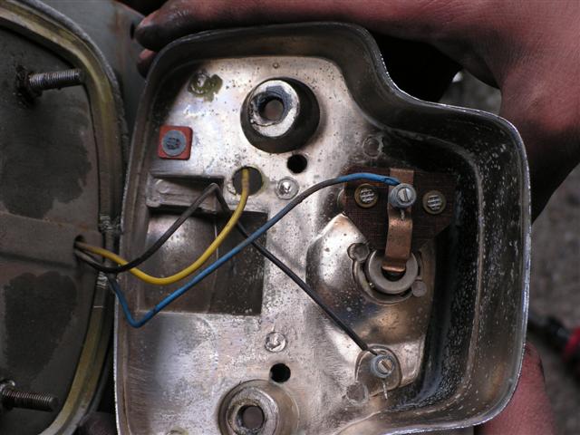

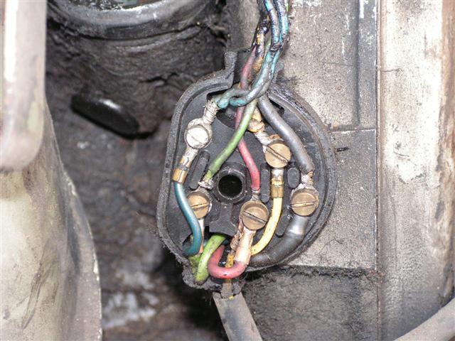

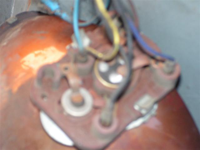

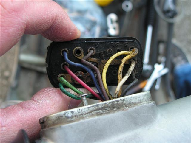

non so se ti possa servire cmq ho delle foto della mia sprint fatte quando la stavo smontando..ecco qui ( ah funzionava tutto perfettamente )
29,51 KB
46,97 KB
68,6 KB
57,1 KB
Ecco questi sono i collegamenti...se non ti dovesse funzionare mi sa che è la bobina..
