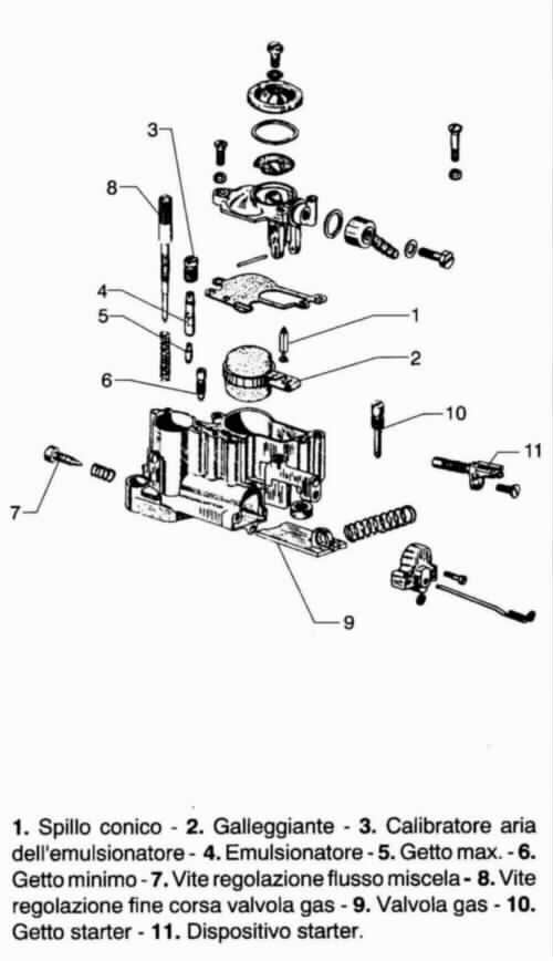

Ciao nè,
tra oggi e domani vado a prendere il kit di revisione del carburo (sperando che il ricambista lo abbia), siccome non ho mai messo mani ad un carburo per large volevo sapere se da qualche parte è possibile trovare gli esplosi e tutti i passi di smontaggio, ed ancora se la vite di regolazione miscela aria/benza si svita o si avvita e di quanti giri, mi pare che per il T5 sia 1 giro e mezzo non 2 e mezzo come per il resto delle vespe. È facile agire sulla suddetta vite?
Help me please
Tank you.......mille

Inserito il - 09/05/2008 : 22:28:18  Mostra Profilo Invia a richiesta cancellazione un Messaggio Privato
vespista80 ha scritto:
Ciao nè,
Help me please
ecco l'esploso
35,83 KB
la vite del flusso miscela in un T5 da tutta avvitata deve essere svitata di 1_giro e mezzo
