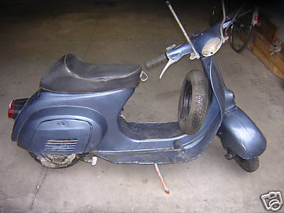

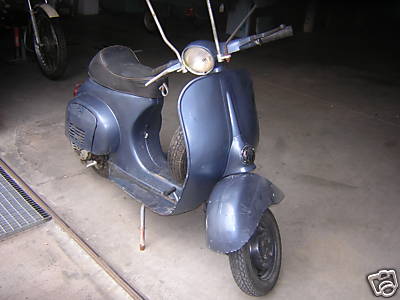

ho trovato questa stupenda vespina 50 al modico prezzo di 400 eurozzi...
e' del 1968, quindi ho pensato che potrebbe essere una 50L, giusto??
18,09 KB
17,48 KB

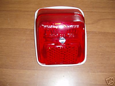

ho notato alcuni particolari che forse potrebbero essere delle imperfezioni..ad esempio il fanalino posteriore non sembra il suo originale...
se il vostro occhio piu' esperto si accorge di qualcos'altro, dite pure...
cosa dite?? vale questo prezzo???

be il prezzo penso che li valga...400 nn sn tnt...
poi si hai ragione il fanalino nn è originale e penso anke i cerchi....cmq aspettiamo altri pareri...

i cerchi mi sembrano i suoi...saranno stati riverniciati...voi che dite??
il fanalino si trova facilmente da comprare??

non penso sia una 50N...quella ha lo sportello motore piccolo...
ah, una domanda...il fanalino posteriore della 50L e' uguale a quello della special??

Attenzione,controllala bene,potrebbe essere una schifezza sotto quella vernice!
no assolutamente no!! è questo quello giusto...

comunque potrebbe tranquillamente essere anche una n... consigli: il colore non è sicuramente originale, i cerchi sono giusti ma sono stati ridipindi in maniera ragguardevole, mancano i listelli pedana, il clacson sembrerebbe ridipinto anch'esso di nero... ci va il modello bologna (mi pare) color metallo, le manopole vanno bianche, se è una l ci va anche la cornice del faro anteriore... non mi sembra di vedere altro... comunque dicci il numero di telaio così ti sappiamo dire con precisione che modello è
p.s. comunque sono 400 euro molto ben spesi

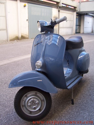

50N del '67
59,17 KB
de tutto simile a quella.

Mi puzza di 50L...non vedo difatti i fori larghi per le liste pedana in gomma sul pavimento, ergo potrebbe essere anche una 50L!
per i pezzi mancanti....vista la foto non ti sembra prematuro e un tantinello pretenzioso sapere cosa manca?
E' di fatto chiramente una vespetta molto manomessa, i 400 li vale solo se ha libretto originale.

il libretto ce lo aveva...
pero' sinceramente piu di 400 euro non li avrei spesi per quella vespetta...
l'asta su ebay e' ternimata a 456 euro...ed io sono rimasto inc**ato...
