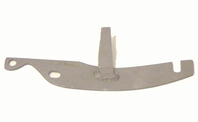

ascolta filippo ti ammiro perchè dici che hai l'estattore e non usi il martello e anche perche hai capito che infilare un cacciavite nello statore per bloccare il volano e molto pericoloso,,,
quindi ti posso dire che c'e un attrezzo specifico per bloccare il volano,,ma per non essere pignolo puoi fare cosi: se hai il volano in ghisa ho in alluminio,,avvita una vite del copriventola ma non tutta,,quella in basso vicino la pedivella ,,metti un grosso cacciavite tra la vite e le alette del volano,e con chiave a bussolotto senza farti male svita il dado
cmq questo e l'attrezzo universale per bloccare il volano
83,9 KB
83,9 KB
ti ringrazio enzobyte......
se però la pistola va bene per smontare il dado credo che acquisterò quella....anche perchè può farmi comodo per moltre altre cose....
