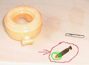

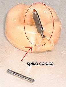

come è fatto?
Una foto ne avete...?
...manca...
Prov.: Trento
Città: Candriai
1247 Messaggi
Inserito il - 16/04/2008 : 18:31:05  Mostra Profilo Invia a n/a un Messaggio Privato
12,35 KB
me
Città: Torremaggiore
4156 Messaggi
Inserito il - 16/04/2008 : 18:33:26  Mostra Profilo Invia a n/a un Messaggio Privato
lo spillo conico, è quello cerkiato di rosso e lungo piu o meno 1,20 cm. quando si consuma "il cono" quello cerkiato di verde, ke è di gomma, la benzina passa piu del normale attraverso un foro e ti si ingolfa il motore, soprattutto in decelerazione, dove serve meno benzina. lo cambi e sei ok
