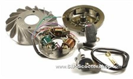

ragazzi, mi è arrivato il kit ddi conversione da 6 a 12 volt ed ha il volano che forse ha preso una botta e ha un pezzetto di un magnete mancante...che rischi corro? mi si stacca tutto il magnete e mi tritura lo statore?
AIUTO HO LA Vespa APERTA E HO FRETTA!!! CEFALù INCOMBE!!!
che faccio? monto uguale? il mio non è uno sfizio...il mio vecchio statore ha qualche bobina che non va e ho poca luce!

Il magnete è solidale alla fusione del volano? O meglio hai quello con magneti inseriti o quello in plastoferrite?
di certo hai quello con magneti ferrosi intercalati, il danno di sicuro è minimo, forse un errore di stampaggio più che urti e cose simili, prendi un chiodo da carpenteria o un cacciavite forza e vedi se esce e se è magnetizzato, lo è di certo, ed è ben saldo nella sua sede, quindi monta verificando che non abbia sporgenze tali da rovinare nella rotazione le bobine, una foto vaccamiseria era meglio, ma se ho capito, monta e vai tranquillo!

il kit è questo...il magnete è intaccato, ne manca un bordino, toccare non tocca perchè l'ho provato e funzionava benissimo, solo che poi mi ha preso il dubbio...

pOè, MENO MALE CHE CI SEI TU...SE NO COL 'AZZO CHE DORMIVO CON 'STO DUBBIO!!!domani monto felice!!confermi che è una cazzata?
