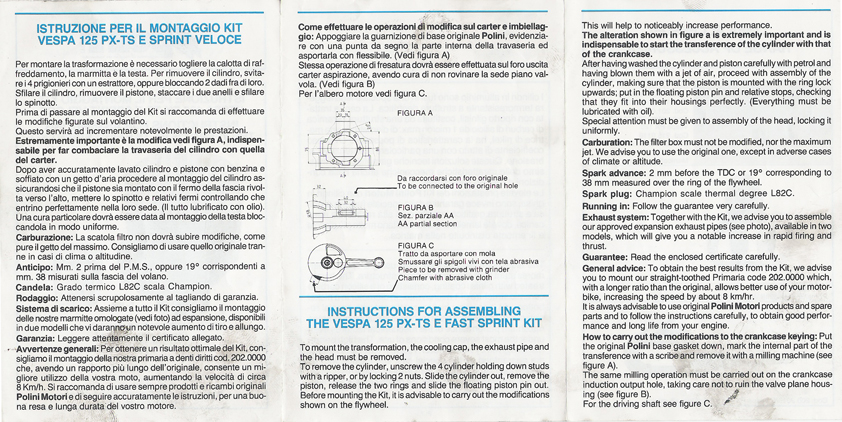

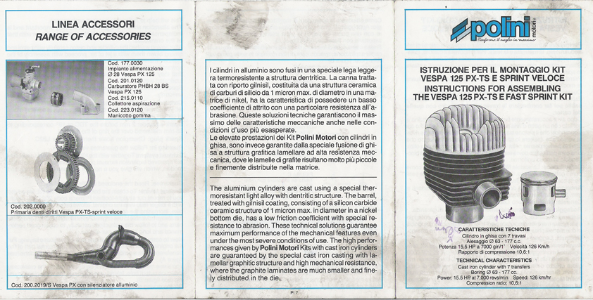

eccoti servito!!!!
409,94 KB
394,11 KB

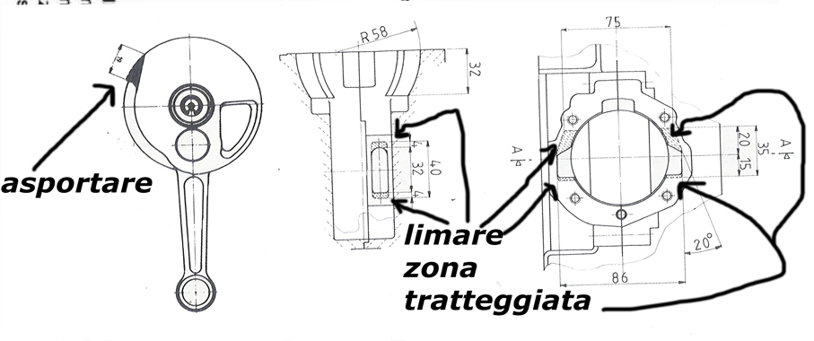

le cose più importanti
138,6 KB
tranquillo sono quelli del catalogo originale polini ingrandito per essere più visibile,,almeno spero!!!
